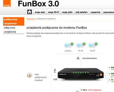

Nieznane urządzenie z IP
No OK, w FB3 też są duchy:
 Z tych trzech tylko jeden jest prawdziwy.

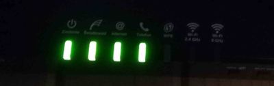

Ale jak tu wierzyć stronie, skoro:
 nawet stanu diod poprawnie nie raportuje.
@PawelWawa @j131 @slav72 @Anonim @agat13 Zaczynimy od tego że funbox 3.0 czy 6 ma wbudowane ONT i zewnętrzne jak i wewnętrzne ,  najprawdopodobniej to IP ONT jest widoczne 😉
@Citi2017 tylko, że IP ONT teoretycznie powinno być po stronie WAN , a nie po LAN
@agat13Niby tak ale wiesz jak softy  Orange działają 😉
@Citi2017 coś tam wiem..ale jak i Tomasz nie uwierzę, póki ktoś nie sprawdzi, że tak jest w istocie...
@Citi2017  załóżmy że tak jest jak mówisz, to dlaczego po MAC rozpoznaje to np. w przypadku @PawelWawa  jako sprzęt Apple ? Trochę to dziwne nie ?
@slav72  Hm i to jest dziwne tu masz rację 🤔 zapytam się kogoś kto będzie wiedział 🤔
Ja mój problem częściowo wyjaśniłem - faktycznie winne jest urządzenie Apple, a dlaczego MAC mi się nie zgadzał ? Tu macie odpowiedź: https://support.apple.com/pl-pl/HT211227
Oczywiście można tą opcje wyłączyć, ale przyznam, że po prostu nie wiedziałem o niej 🙂
Co i tak nie zmienia faktu, ze jest jakiś błąd na FB, bo jako połączenie kablowe mi to pokazywał, a było to wifi… No i wyrzucenie/blokowanie tego dziwnego MAC nic by nie dało, bo poprawnie było podpięte pod innym MAC’iem. Problem z serii pomieszanie z poplątaniem 🙂
Problem z DHCP. Też to miałem na swoim FB3 dlatego przypisałem PC stałe IP. 5 sekund z Google i macie odpowiedź dlaczego tak się dzieje 😉
A dla leniwych: https://pl.wikipedia.org/wiki/Automatic_Private_IP_Addressing
