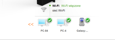

W mojej sieci pojawiają się nieznane urządzenia o nic nie mówiących nazwach. Co to za cuda? Hasło do sieci mam raczej mocne i bezpieczne.

@xender najlepiej porównać po adresie MAC jakie urządzenia masz podłączone w swojej sieci. Może to są urządzenia, które kiedyś były połączone z Twoją siecią lub komuś był udostępnione hasło.

Sprawdziłęm mac lookup,
dwa urządzenia zidentyfikowane, konsola i odkurzacz. Trzeciego nie znajduje w bazie:

@xender Zablokuj ten adres w menu modemu (wyczyść listę urządzeń aktywnych i nie) i zobacz co się nie podłączy do modemu. Jeśli nic, nie przejmuj się. Zerknij za kilka godzin czy się ponownie pojawi. Jeśli tak, zmień hasło do wifi.

Możesz co najwyżej zweryfikować, czy masz włączone Darmowe Orange Wifi (coś takiego przynajmniej kiedyś było na FunBoxie). Jeżeli urządzenia tam podłączone się pojawiają to byłoby to dziwne, ale generalnie ok.
Niemniej jednak praktycznie nie jest możliwe, aby ktoś włamał Ci się do sieci, a już na pewno nie jak masz hasło. Najpewniej jest to jakieś urządzonko o którym zapomniałeś, jakiś "IoT", zegarek, pralka czy deska sedesowa. Może to być też urządzenie wirtualne, należy dopuścić istnienie takiej możliwości.

Ten Funbox jest chyba jednak zabugowany. Jeden z tych komputerów widmo nie wyświetla się ustawieniach DHCP, a w ustawieniach wifi nie mogę wejść w dodatkowe opcje i go zablokować...
Obstawiam, że to bugi, ale taki pewien dyskomfort pozostaje 😜
