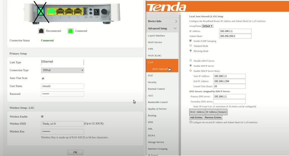

Ogólnie tenda v300 działa mi jako AP ,czyli ustawiłem adres na inny
192.168.1.1  adres funbox 2.0
192.168.2.1  adres tenda V300
I tak oto zadziałało mi przekazywanie wifi przez tende, więc tak zostawiłem,ale mam też opcję IPTV w konfiguracji tego routera, który ma funkcję VDSL2
Chyba to VCI i VPI trzeba poustawiać i chyba po podłączeniu dekodera do wyznaczonego portu zadziała teoretycznie z tego co na youtube oglądałem ?

@Funbox20Masz różne klasy adresowe, więc podwójne routowanie. Na dekoderze musi być adres z puli 192.168.1.x i akceptowalny po drodze jest tylko switch

@Funbox20 nie... FB musi być jedynym routerem w sieci 192.168.1.1 do 254
Reszta urządzeń ma pobierać adresy z FB. Dla takiej konfiguracji kablowej to chyba najlepsze rozwiązanie zrobić z niego AP cze switchem i pociągnąć do dekodera kabel

@Funbox20 nie do końca. Drugi router najlepiej jak by działał jako AP Klient. Powinno pójść.
Z drugiej strony, moim zdaniem szkoda montować Multiroom na vDSL-u. Spadnie Tobie prędkość internetowa. Jeżeli net dobrze działa, to ja bym w to nie pchał Multiroom-u. Można pokszaczyć internet.

@Funbox20 IP 192.168.0.1- musisz nadać statyczny adres jakbyś chciał później administrować. Ustaw SSID i hasło do wifi oraz zaznacz "diable DHCP serwer". Wtedy router będzie przezroczysty i będzie AP że switchem
