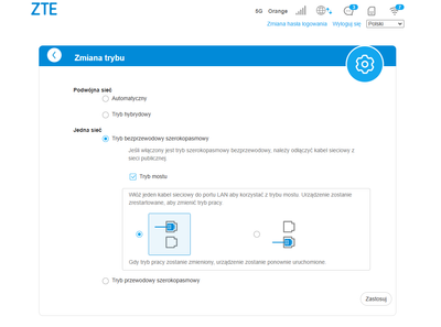

To jest ZTE 888, zasilanie mam z gniazdka normalnego kontaktu, no i na nim ustawialem tryb bridge ale potem jak podlaczalem dlinka to musialem cos zle w nim ustawiac ze nie dawal on dalej internetu a zte po wifi dalej mial internet mimo wlaczonej funkcji  bridge.
Tylko ZTE ma wifi AX a dlink AC ale moze dzieki wlasnie tym 4 antenka by bylo lepiej i AC by wystarczylo do prędkości 750Mbps bo tyle mialem max na zte.
Na takim etapie zostawilem zte jak probowalem zrobic brdge z dlinkiem, nic w sumie nie poprawialem od tamtego momentu i rozumiem ze takie ustawienie jest wlasciwe do zrobienia mostu? nic wiecej w zte nie ustawiam ? Tylko podlaczam dlinka i daje mu tryc aces point ?

Jeżeli ZTE był w trybie brige to wpinasz go do WAN D-Linka.  Często po takim zapięciu, trzeba zrobić reboot drugiego routera.

No to tylko ci się zdawało że przestawiłeś go w tryb mostu. Generalnie to co proponuje kolega @atlas_cudow jest bardziej profesjonalne, ale też nieco trudniejsze w praktycznej konfiguracji (jak widać). To co ja proponuje jest znacznie łatwiejsze, a efekt końcowy jest podobny. Tak naprawdę, to zanim zaczniesz gonić króliczka upewnij się że naprawdę jest po co.
PS. Nie znam tego rutera, ale ze zrzutu który pokazałeś widzę, że ten jego "tryb mostu" to chyba nie do końca jest to co się tak zwykle nazywa. Naprawdę zastanów się czy potrzebujesz drugi nadajnik WiFi w jednym mieszkaniu. Jakie duże to mieszkanie? Na forum nikt na WiFi z tego modemu nie narzekał.
