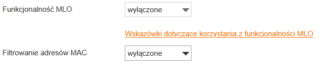

Czy w Funbox 7 działa funkcja MLO? W ustawieniach sieci jest taka opcja, ale nie można jej włączyć. Czy to przez to, że mam rozdzielone sieci na 2.4 i 5GHz ?
I jeszcze odnośnik który ma przenosić do wskazówek nie działa

Przez edycję kodu przeglądarki można ją włączyć, ale czy jest sens ją włączać skoro normalnie to pole jest zablokowane i jest to funkcja testowa?

Można włączyć pod warunkiem że masz urządzenia z WiFi 7, wtedy ma to sens. Aczkolwiek nie wiem czy będzie działać dobrze na tym funboxie.

Funkcja MLO potrzebuje bezwzględnie aktywnego szyfrowania WPA3. Więc włączenie MLO pozbawia internetu wszystkich urządzeń nie wspierających WPA3. Czyli obecnie 99.9%.

To w czym problem uruchomić mixed mode z WPA 3 i 2?

Problem w tym że MLO działa tylko i wyłącznie z samym WPA3, bez mixa.

No to jest znane ograniczenie protokołu. W żadnym razie Funbox nie jest tu niezwykły. Chcesz mieć MLO, musisz mieć WiFi7+WPA3. Inne urządzenia, takie które tego szyfrowania nie potrafią, muszą iść na innym WiFi.
