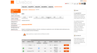

Livebox wszystkie porty są zamknięte nawet jak je otwieram
Otwieram port 4536 pokazuje że jest otwarty ale jak sprawdzam na stronie https://canyouseeme.org/ i też na https://www.yougetsignal.com/tools/open-ports/
to niestety ujawnia się wiadomość że port jest zamknięty.
Resetowałem ruter nie raz po tym jak to wszystko ustawiałem.
I mam ustawioną zaporę sieciową ustawioną na poziom niski.
port 80 też jest zamknięty.
/ipv4 albo /ipv6 do loginu też nic nie zmienia

@Danioxxxxx nie piszesz z jakiej usługi internetowej korzystasz. Prócz zabezpieczeń, które może ustawiać użytkownik na routerze, jest jeszcze cyber tarcza, która mimo braku wykupionej usługi działa w Orange w wersji podstawowej. Być może otwarty został port niebezpieczny i cyber tarcza zareagowała, blokując dostęp z zewnątrz.
https://cert.orange.pl/cybertarcza
https://www.orange.pl/view/cybertarcza-dla-ciebie
https://www.orange.pl/poradnik/uslugi-dodatkowe/co-to-jest-cybertarcza-orange/amp/

@ketrasaArturpróbowałem dużo innych portów i też to samo
@slav72  Tam miałem problem żeby wybrać port bo miałem zablokowane teraz mam problem żeby ten port który otworzyłem był otwarty a nie zamknięty

Są jakieś rozwiązania do mojego problemu czy ciężko ?
@Danioxxxxxnapisał(-a)
Poprzez czat czy telefonicznie, poproś o włączenie tych portów, Orange może to zdalnie zrobić na Livebox 😉
