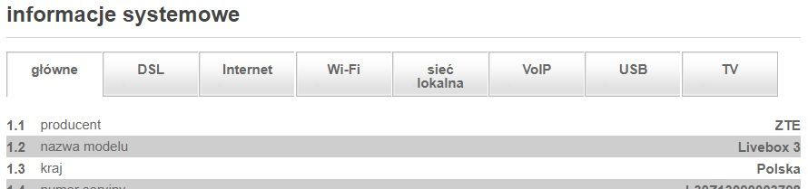

@agat13 cały czas uważam, ze mam Liveboxa 3.0 - jak na printscreenie
Livebox 3.0 - dysk 6TB
@Wojciech45  jest ok, to mi się zapomniało, ale przepraszam 😊
Dysku 6TB nie podpinaj, bo nie będzie widoczny, max jaki ewentualnie przyjmnie to 2TB (ale to hipoteza), gwarantowane że 1TB będzie działać, ale musi mieć odrębne zasilanie, nie z portu usb LiveBox 3.0 😉
