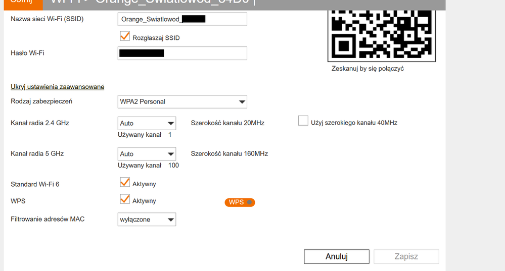

Mam problem z wifi na laptopie służbowym. Cały czas trwa autoryzacja po czym 2 minuty działa i nastepuje rozłaczenie i tak cały czas. Próbowałem przez hotspot ze służbowego telefonu i swojego prywantego (tez siec Orange) i działa bez zarzutów. Na kablu też działa. Co moze byc przyczyną?

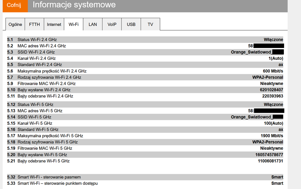

Dałem ss w załącznikach, może to się przyda
* Ukryłem dane na grafikach – moderator Michał

Kanał 100 to DFS. Weź sobie zmień na niższy, np 36.

@Ader0619 z tego co wrzuciłeś nic nie wynika, rozdzielić sieci na FunBox i korzystać z 2,4GHz, tyle w ciemno napiszę.
