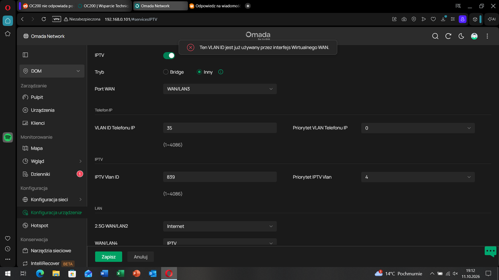

WItajcie są postępy dodałem wszystkie vlany pod WAN internet jest na urządzeniu oraz na sieci lan.
Próbuję teraz aby zagadała ta iptv ale w trybie custom gdzie wpisuje vlan telefonu voip wyskakuje informacja że tego vlana 35 uzywa juz port wan na którym jest skonfigurowany internet. W trybie bridge tv nie działa. Macie jakies pomysły ?

rób tylko jedną rzecz na raz. VoIP zostaw na potem, o ile w ogóle, bo potrzebujesz do tego dodatkowego sprzętu.

Ale nie pojdę dalej bez wpisania tego vlana pod voip. W Orange voip działa na tym samym vlanie co pppoe.
