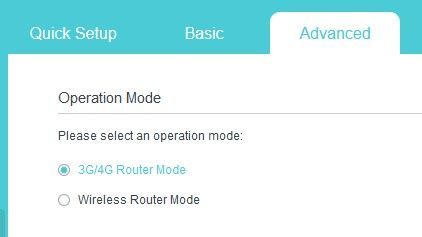

@jkl94W jakim trybie pracuje MR600?

@pirenej Niestety nie mam takiej wiedzy. To, co wiedziałem, to napisałem. Jak i gdzie się zmienia tę adresację i co ta zmiana ma dać, skoro to jest rzekomo niezależne od tego, co napisałem? Przestanie zrywać połączenie? Bo póki co Internet kilka sekund jest, kilka sekund nie ma i tak na okrągło. Ze starym routerem nie ma tego problemu.
@Samotnick dziękuję, sprawdzę to ustawienie.
