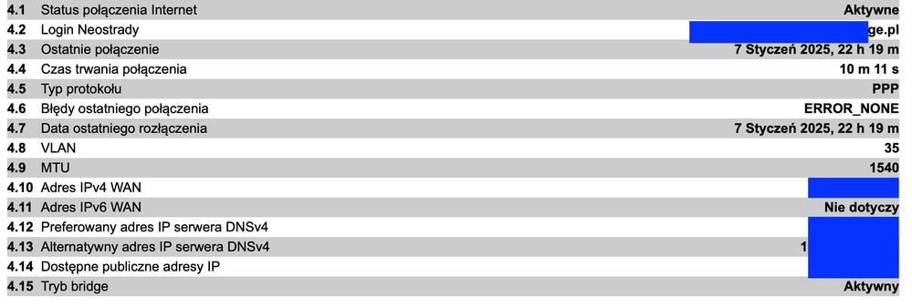

@Samotnick - niewykluczone że u Ciebie to działa, może być że nawet na FB6 - problem jest taki, że zgodnie z informacją Infolinii oraz informacją systemową port 4 powinien być zbridżowany - ale nie jest. Więc niewykluczone, że urządzenie ( a raczej firmware ) jest uszkodzony ...itd. itp. dlatego też wezwałem instalatorów. Niestety nie byli w stanie wskazać w jaki sposób mogę się łączyć w trybie przeźroczystym bo go też znaleźć nie mogli 🙂  Także eliminuję błędy po kolei....

Tak więc, w końcu temat zakończony.
U mnie pomimo wyświetlania, że TRYB BRIDGE jest aktywny - na 4 porcie FB6 przydzielał lokalne IP !? Czemu, nie mam pojęcia - ale pomimo wielu resetów itd. nie pomogło.
Oczywiście od zgłoszenia tj. LISTOPAD minęło wiele rozmów na infolinii......, żeby dostać ONT - co przyznaję, nie jest proste. Ponieważ Infolinia AI/non AI - z uporem maniaka przekonuje, że tryb bridge działa. Na szczęście po 2 wizytach techników okazało się, że technicy też nie mogą znaleźć trybu bridge, mogłem dostać ONT.
Po zamontowaniu i konfiguracji - wszystko działało bez najmniejszych problemów,
VPN działa, adres zew. też hula pomimo. Bez dodatkowych bajerów itd.
Także serdeczna prośba o weryfikację skryptu dla pracowników infolinii.
 Podpiąć jakiekolwiek urządzenie pod port 4 - jeśli pobiera adres lokalny to TRYB PRZEŹROCZYSTY nie działa. Ja wiem, że może wyświetlać, że tryb jest aktywny.....ale to jest jakiś bug.
Nawet wymieniłem FB6 na nowy i też nie pomogło. Szkoda czasu.
Także w moim przypadku jedynym rozwiązaniem był ONT i wyrzucenie FB 6. i wszystko działa na moim routerze !
