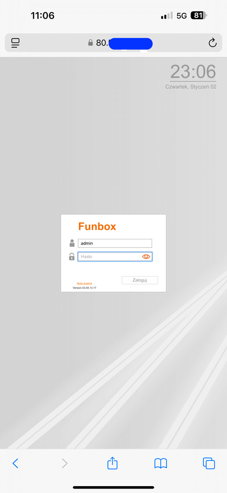

@atlas_cudow  na razie utknąłem na ddns ASUS - bo aktualnie mi się wywaliło logowanie do routera, ale faktycznie oprócz Firewall, trzeba było odznaczyć dostęp zdalny przez WAN.
Na razie udało mi się połączyć zdalnie z FB, faktycznie update @Samotnick bo to FB6

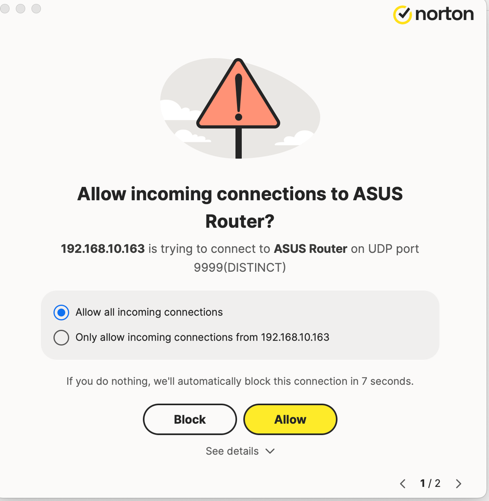

@atlas_cudow  dziękuję i spróbuje , tak z ciekawostek - to łącząc się jeszcze z kompa na router okazało się , że Norton może też blokować połączenia na router ...

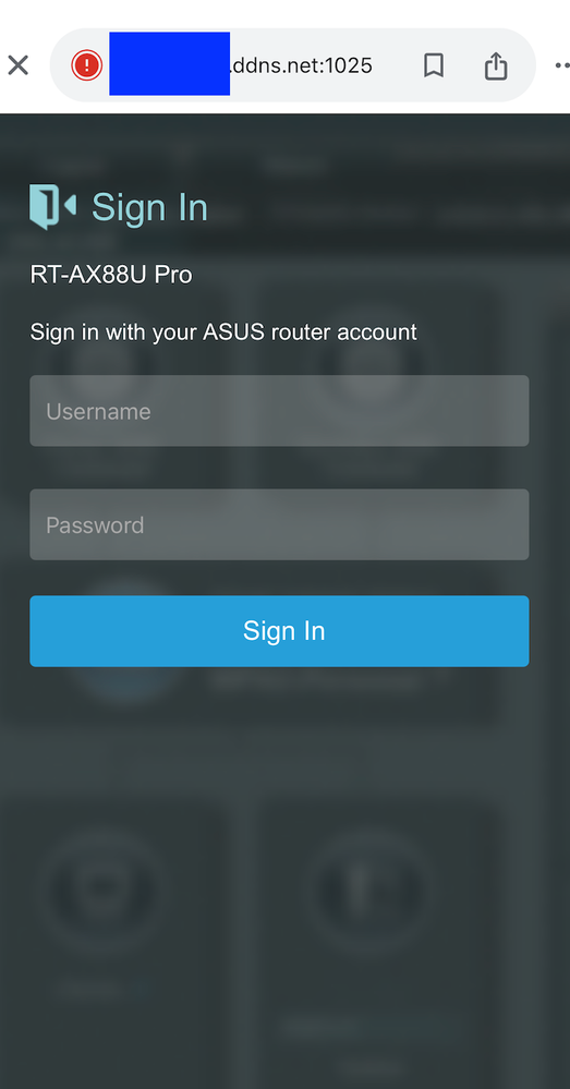

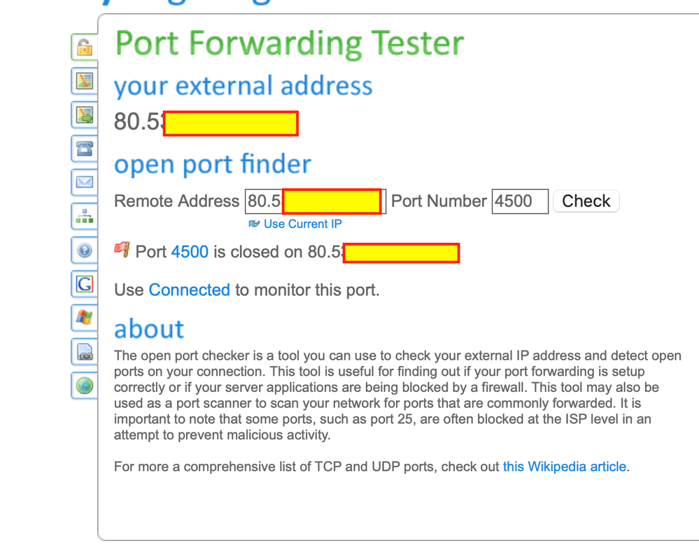

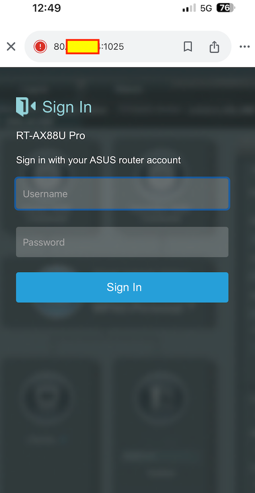

No więc okazało się, że ddns asus - jakoś nie odpala - ale to jest jakiś inny problem.
Skonfigurowałem DDNS  No-ip i działa, Na router można logować się przez DDNS
Sprawdziłem też logowanie po stałym IP i na tym porcie też działa
Co ciekawe w ramach testów - zacząłem sprawdzać porty Open Port Check Test Tool -
tam port 1025 na którym testowałem, pokazuje jako otwarty, a niestety 500, 4500 nie - czyli coś jest nie tak
@j131 @atlas_cudow @Samotnick
Będę wdzięczny za wskazówki
Pozdrawiam i dziękuje za wsparcie

@Wojtest DDNS na Asusie nie działa prawdopodobnie z powodu chęci rejestracji aktualnego adresu WAN z klasy prywatnej. Przekierowania portów na FB6 mają pierwszeństwo względem DMZ. Port będzie widoczny jako otwarty jeżeli będzie uruchomiona usługa na danym porcie oraz zapora nie będzie blokowała dostępu.
PS Czy na ofercie firmowej masz możliwość przestawienia FB6 w tryb bridge?

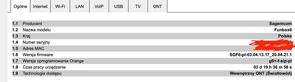

@j131  Gdzie jest napisane, że IP ma stałe? Chyba jestem ślepy:(
  • 10179
  • 42870
  • 354
Konfiguracja VPN na Asus AX 88U który jest z Funboxem 6. Prośba o pomoc.
@Wojtestnapisał(-a)
FB jest na firmę, więc jest stały IP
Tu.
