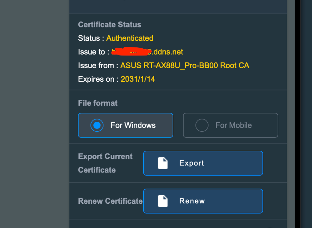

Probowałem po adresie prywatnym 192..... i po zew. i w LAN nie działa .
Ale coś muszę pogrzebać w konfiguracji bo teraz widzę, że VPN pobrał kofigurację z DDNS,
Myśle, że jest jakiś problem z konfiguracją VPN bo IP jest prywatne i coś świruje,
@Samotnick test na bridge - jeszcze nie jest możliwy - bo się okazuje, że nie ma takiej możliwości do jednego stałego IP. ponoć mam się skontaktować z dla 4 Ip już mają opcję przełączenia.
