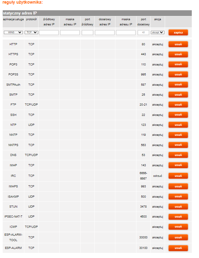

No właśnie po przełączeniu na konfigurację użytkownika i dodaniu 1 portu do openvpn nie mogę zalogować się do usług sieciowych battle.net, xbox, inne... Nie chciałbym wszystkiego sprawdzać co działa co nie, więc stąd prośba o porty jakie powinienem dodać, aby uzyskać konfigurację taką jaka jest na średnim poziomie zabezpieczeń + 1 port, który chcę dodać.
Chyba, że konfiguracja, którą dodałem w załączniku jest domyślnie "popsuta"

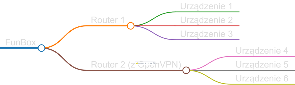

Na chwilę obecną tak w uproszczeniu wygląda konfiguracja sieci.
Funbox jest głównym routerem, od niego wychodzą inne routery. Nie chcę ustawiać na funbox dostępu do VPN, tylko podłączyć się przez OpenVPN do wybranego routera.

Wiem, że może trochę kombinuje jak koń pod górę, ale rozwiązanie działało na własnej konfiguracji zapory, na zaporze średniej nie działa. @atlas_cudow problem który chcę rozwiązać to przepisać listę reguł z ustawień średnich zapory na własną konfigurację oraz dopisać 1 port dodatkowo

Piszesz wyjątkowo niejasno. Gdzie jest ten serwer OpenVPN: w LAN czy gdzieś w internecie? Skąd dokąd chcesz się łączyć przez VPN i w jakim celu?
Te dodatkowe rutery to są po co? Żeby sobie utrudnić konfigurację, czy mają jakiś cel bardziej przyziemny?

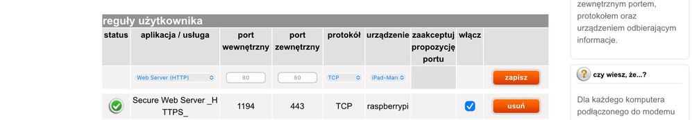

@MajsterTukan Przekierowujesz jeden port UDP (prawdopodobnie używasz domyślnej konfiguracji z UDP) na router numer dwa i tyle. Zaporą się nie martwisz bo przekierowanie samo doda odpowiednią regułę.
U mnie wygląda to tak jak na zrzucie (używam TCP). Jeżeli nie chcesz bawić się w przekierowanie to ustaw IP routera numer dwa w konfiguracji DMZ. Będziesz miał przekierowane wszystkie porty z wyjątkiem tych ustawionych explicite.
