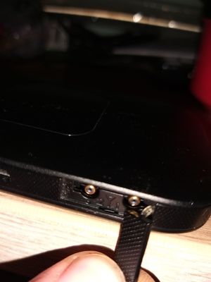

@bankpol1 jeżelj router posiada wejście antenowe:
Jeżeli nie ma takich wejść, to anteny zewnętrznej nie podłączysz. Dobrze by było zaopatrzyć w router stacjonarny, uważam, że dobrym rozwiązaniem mógł by być Huawei B525, B535. Takie dekodery mają wejścia antenowe i całkiem przyzwoite parametry.
