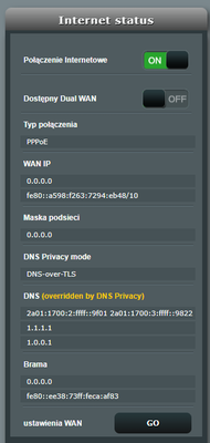

Czy komuś udało się z sukcesem skonfigurować ten ruter do współpracy z IPv6?
Mi najdalej udało się dojść do momentu, w którym Orange przydziela z DHCP adres IPv6, zaś zapomina zapodać IPv4... Internet "działa" jedynie jeśli istnieje adresacja IPv6 po drugiej stronie.
Może, jeśli komuś to działa, pomoże odnaleźć brakującą cząstkę konfigu...?
Ja dodałem sufix /ipv6 do loginu, włączyłem ipv6 i ustawiłem vlan na 35.

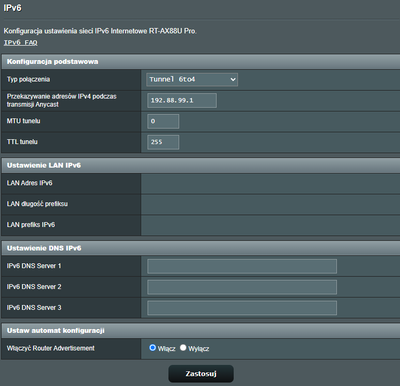

Jak skonfigurować ASUS RT-AX88U Merlin z IPv6?
@xKoltekXD  Connection type ustaw Tunnel 6to4

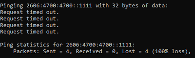

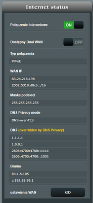

Ustawiłem jak zasugerowałeś. Choć zdziwiłem się, bo Orange podobno ma natywne wsparcie ipv6.
Musiałem usunąć suffix /ipv6 z loginu, żeby zadziałało. Testy wykazały jednak nie działa sieć ipv6. Załączam screeny.
Co to za adres 192.88.99.1? Nie należy do mojej podsieci.
@xKoltekXD  to jest adres "przez, który wychodzisz na świat".
