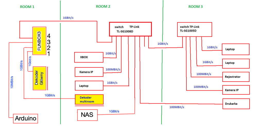

Dobra napiszę jak mam zbudowaną sieć i jakie mam urządzenia. W załączniku schemat sieci jaki chciałbym mieć. Czy taka konfiguracja będzie działać z Funboxem3 i dwoma dekoderami?
Aktualnie tak mam zbudowaną sieć zamiast funboxa mam router Linksys, zamiast dekodera głównego wpięty mam telewizor. Dekodera multiroom nie mam.

@BORAX  switch musi kupić i tak z tych droższych, by to miało ręce i nogi, teoretycznie każdy z tych droższych obsługuje VLAN, ale tego nie testowałem, ba producenci rzadko o tym piszą, co do ustawień to są na Forum, kwestia wpisania ich.

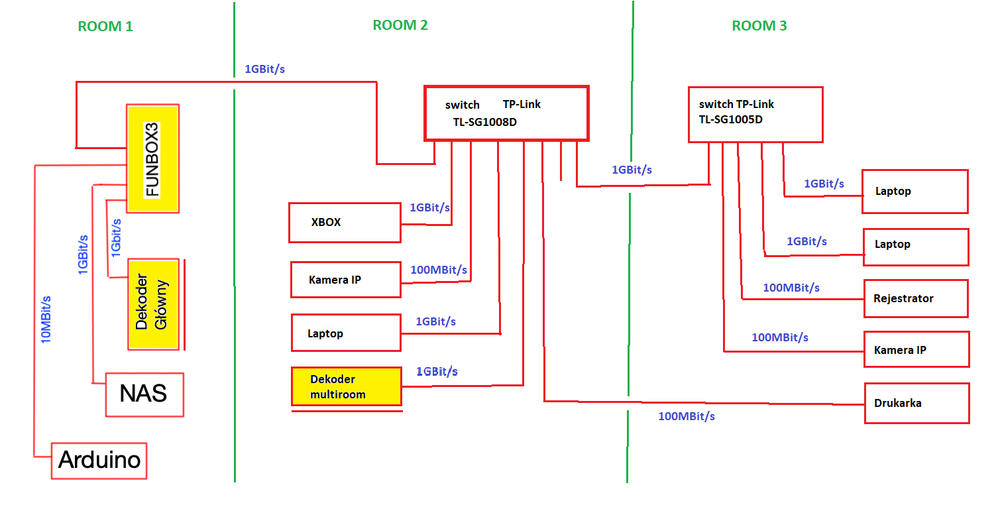

Próbuję znaleźć rozwiązanie wymagające jak najmniej modyfikacji sprzętowych. Tak sobie myślę, że koncentryk telewizji kablowej, który idzie z pokoju 1 do 2 mogę zastąpić skrętką i wtedy będę miał podłączone dwa dekodery bezpośrednio do funboxa (do portu 1 i 2). Nowy obraz sieci będzie wyglądał jak w załączniku.
Czy w takim układzie port 3 i 4 w funboxie będzie działał jak switch? czy urządzenia podpięte do portu 3 i 4 będą działać w jednej sieci i będą się widzieć?

@grzegorz_ch  jeśli wszystko podpięte do FunBox 3.0 będzie, on zarządza siecią poprzez DHCP, nie będzie problemów, tak samo z widocznością ich (potocznie pisząc), tylko zastanawiam się czy FunBox 3.0 uciągnie tyle sprzętu, to spore wyzwanie na średniej klasy router, ale jak nie sprawdzisz to nie będzie wiadomo.

@grzegorz_ch  Ja bym dokupił najtańszy, dobry switch niezarządzalny(1Gb) i spiął dwa dekodery w jedno gniazdko LAN. Reszta ok. Jeżeli chodzi o wydajność Funboxa 3.0 przy tylu urządzeniach to nie wiem. U mnie śmigało 10-12 urządzeń i było OK. Specyfikacja CPU jest dostępna w internecie.
