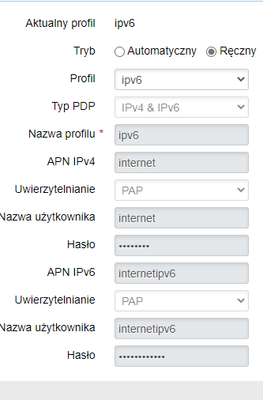

Mam pytanko dotyczące obsługi IPv6 w przypadku internetu z LTE. Mam biurowy LTE i chciałbym wystawić na świat port 80 oraz 443 a na nich IIS. W sieci lokalnej wszystko działa fajnie. Kwestia taka, że z zewnątrz już nie mam nawet pingów. Pytanie więc, czy Orange jakoś ten ruch wycina, czy kwestia ta leży po stronie CPE (mam MF283+, okropne padło nawiasem mówiąc). W ruterze brak jakichkolwiek zakładek dotyczących v6.

Jaki masz apn?
Czy obecnie wszystko działa po ipv4?
IPv6 w świat z LTE
Tak jakby podwójnie. Większość stron leci po v6, te które nie mają AAAA idą po v4. Wszystkie testy zgodności z v6 dają wysokie wyniki (na przykład 17/20, gdzie punkty lecą za brak pingu).
