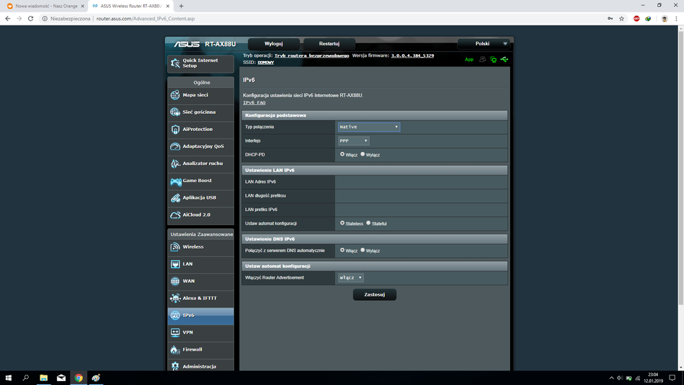

Czy da radę uruchomić na ruterze asus ipv6 ????
Ruter jaki mam to rt ax88u i posiada on ipv6 ale próbowałem i nic z tego

A zmiana na PPPoA lub na opcję podwójną nic nie daje?

IPV6 router ASUS
Jest opcja pppoa

IPV6 router ASUS
I przy niej nie działa?

IPV6 router ASUS
Nie

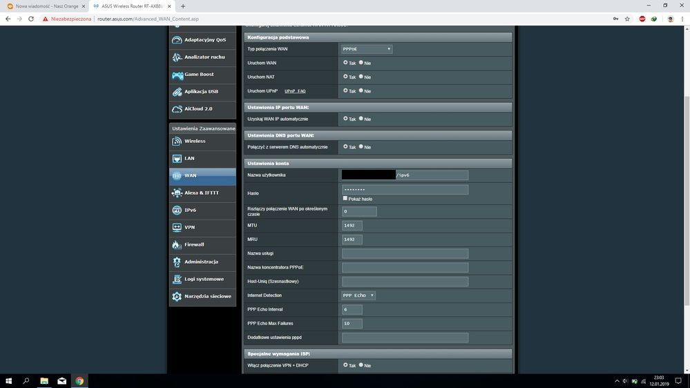

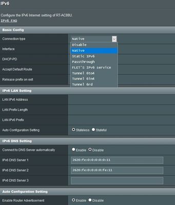

@cesioo @Piotrekk85  odkopuję temat. Mam asusa na sofcie merlina śmigającego ze światłowodem (podpięty do ONT).
Jest wybór interfejsu:
PPP albo Ethernet
Pozostałe opcje następujące:
Oczywiście login pppoe z /ipv6 na końcu oraz tagowanie vlan35 na WAN - w moim przypadku robocfg i odpowiednia definicja portów (uwaga numeracja portów w systemie nie idzie po kolei, niektóre to wirtualne porty między cpu a switchem)
Niestety żadna kombinacja na ipv6 nie dała mi statusu connected. Na ustawieniu interface ppp i ipv6 native w logach znalazłem przyznanie podsieci adresów bodajże /56 ipv6 takie samo jak dla funboxa co jest obiecujące, niestety nie działa do końca.
WAN_Connection: Fail to connect with some issues.
PPP session is 8xxx (0x1f5e)
 Connected to ec:38:73:xx:xx:xx via interface eth0
 Using interface ppp0
 Connect: ppp0 <--> eth0
 pppd[1547]: CHAP authentication succeeded: session created in USS with key in new format
pppd[1547]: peer from calling number EC:38:73:xx:xx:xx authorized
 pppd[1547]: local LL address fe80::84e6:xxxxx
pppd[1547]: remote LL address fe80::ee38:xxxxx
rc_service: ipv6-up 1561:notify_rc start_dhcp6c
rc_service: waitting "restart_net" via ...
 dnsmasq-dhcp[1588]: DHCPv6 stateless on br0
 dnsmasq-dhcp[1588]: router advertisement on br0
 dnsmasq-dhcp[1588]: IPv6 router advertisement enabled
wiecej w sumie nic ciekawego w logach nie widac poza
dhcp6_client: bound prefix 2a01:xxxx:xxxx:xxxx::/56 - tu podsiec ta sama z ktorej adres dostawal FB3!
  • 733
  • 1409
IPV6 router ASUS
Niestety u mnie to wygląda jakby przypisywał adres do interfejsu br0 (podsieć /56) natomiast nie przypisywał w ogóle adresu ipv6 do interfejsu ppp0. Mimo użycia dodatkowych opcji pppd
ipv6 br0,ppp0
lub podobnych - brak sukcesu dla loginu pppoe z /ipv6 na końcu.
