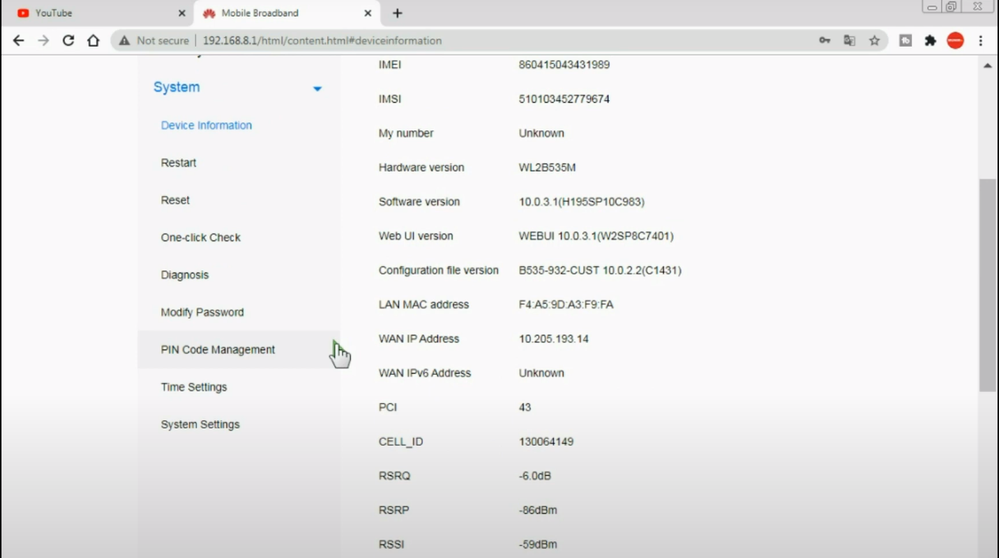

Czy można sprawdzić do jakiego w danej chwili BTS jest ten modem B535 podłączony i w ogóle podejrzeć coś więcej niż to co oferuje standardowe GUI modemy, bo tam praktycznie nie ma żadnych informacji?

Jak masz silny zasięg, to modem łączy się z jednym BTSem. Tutaj wyraźnie jest stacja przeciążona. Najlepiej zrobić zgłoszenie do BOK z dokładną lokalizacją, opisem itd. Sprawdzą stacje, ale i tak na mobilnym internecie nigdy szału nie będzie.😐 Tak, są stacje gdzie przepustowość jeat idealna, ale prędzej czy później przy mocnym wyciskaniu danych mobilnych na stacji, może skończyć się przykręcaniem, dla dobra wszystkich.

Widzę niewielką stacje BT:13891 i drugą BT:81453 (lepiej doposażona) obok stacji paliw na dachu budynku usługowego. Teraz możesz zrobić zgłoszenie z numerami stacji, poprosić o info która obsługuje Twoją lokalizację z prośbą o weryfikację.

Osobiście sprawdzałem u siebie numerację podając dokładna stację konsultant potrafił zweryfikować możliwości stacji, przekazanie do działu technicznego pozwoliło puścić zdalny reset na stacji itd. Więc ma to duże znaczenie jak klient podaje konkrety, ułatwiając bardzo weryfikacje określonych stacji. Z tego co widzę azymuty są ustawione w Twoim kierunku więc, to konsultant zweryfikuje, która stacja obsługuje Twoją lokalizację.

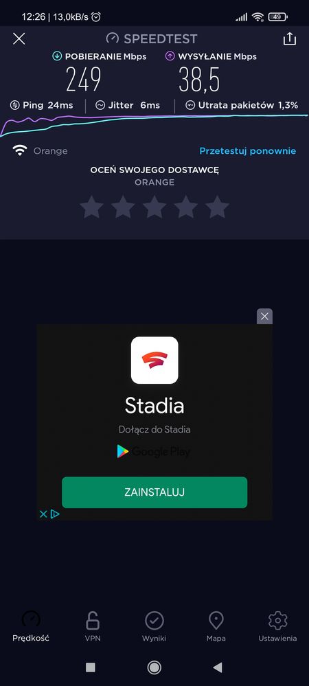

Nadajnik przeciążony, nic z tym nie zrobisz. Można próbować wymusić połączenie z innym nadajnikiem ale do tego jest potrzebna antena kierunkowa i skierowana na konkretny nadajnik... ale jeżeli nadajniki są blisko to taka zabawa raczej nic nie da.
Można to zgłosić ale nie licz na dużo.
Obecnie na mobilnym Orange mam ping 24ms. Router Huawei B818 bez anteny zewnętrznej a nadajnik jakieś 250m od domu.
