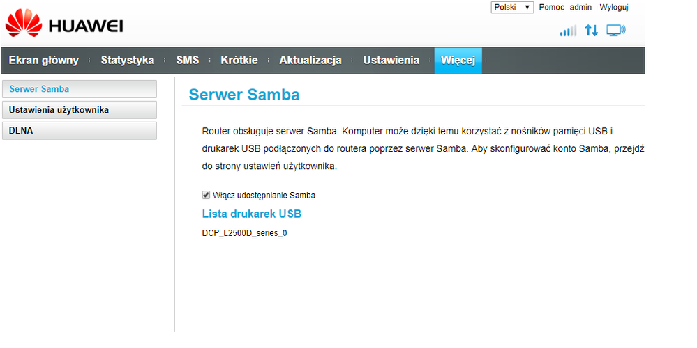

Model drukarki napisałem w pierwszym poście. Nie ma czegoś takiego jak sterowniki usb i sieciowe. Do udostępnienia drukarki przez router jest potrzebna tylko widoczność drukarki dzięki routerowi, sterowniki są te same, bo instaluje się drukarka na czymś w rodzaju wirtualnego USB.
edit:
załączam screen

To na filmie od @Anonim masz instrukcję. Jeśli to nie działa, to jest błąd na poziomie softu. A gdzie - to trzeba robić testy krzyżowe. Skopane może być wszystko od firmware routera, skopanych sterowników czy błędnych wpisów rejestru.

Robiłem instalcję wg instrukcji z filmu, czyli instalacja drukarka po kablu, potem uruchomienie udostępniania, następnie wyszukiwanie drukarki po adresie no i tyle. Dalej nie da się przejść, bo tutaj windows wywala błąd, że drukarki pod takim adresem nie ma i jest koniec. Komenda ping również nie znajduje drukarki. Fizycznie pod tym adresem jej nie ma, bo router ją widzi, ale jej nie udostępnia.
