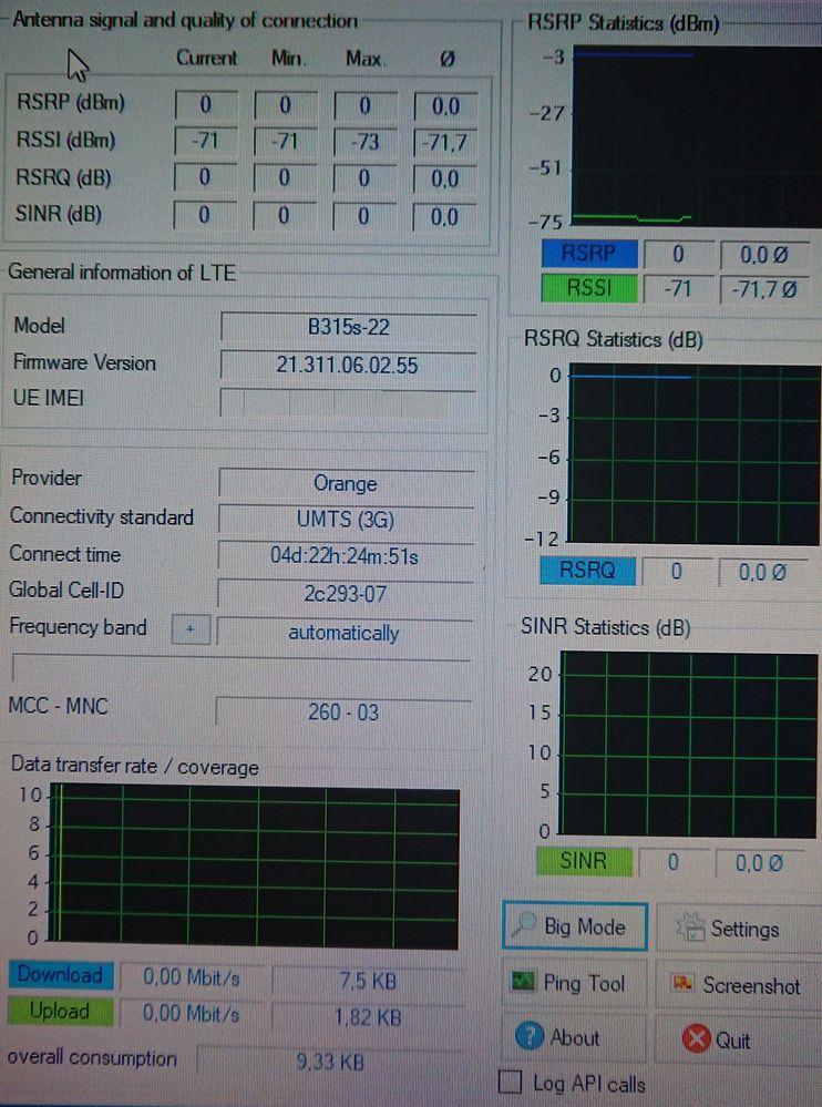

Huawei B315
Tak to wygląda:IMG_20180511_182936.jpg
Huawei B315
@rezzejBez anteny nie obędzie się masz bardzo słabe parametry a nawet ich brak.A resetowałeś router do ustawień fabrycznych ?

Huawei B315
Tak, wlasnie to zrobiłem. Wcześniej mialem ustawione 3G bo jak mówiłem LTE mam tylko 1 kreskę oraz w umowie tylko do 5mb/s , a w urządzeniu nadal nie pokazuje siły sygnału, mimo wszystko na LTE pokazuje tak:IMG_20180511_190345.jpg

Huawei B315
Jak pisałem wcześniej bez anteny się nie obędzie dla RSSI który masz powyżej 116 masz opis dlaczego tak jest.
większe lub rówane -51 dBm a -73 dBm moc sygnału bardzo dobra
pomiędzy -75 dBm a -85 dBm moc sygnału dobra
pomiędzy -87 dBm a -93 dBm moc sygnału słaba (poszukać lepszej lokalizacji modemu lub zakup anteny zewnętrznej.
mniejsze niż -95 dbm            moc sygnału bardzo słaba
