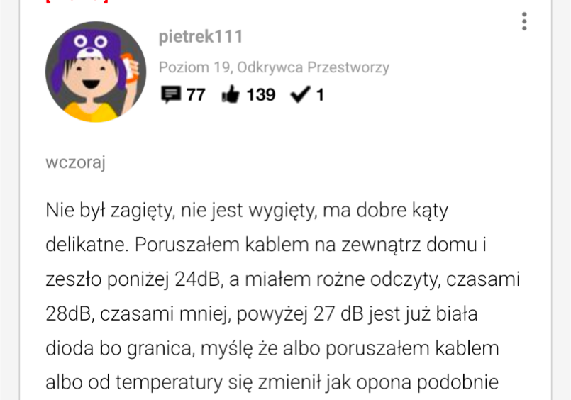

@pietrek111 Ja tylko tu zostawię wspis, który sam popełniłeś. Przeczytaj go, ze zrozumieniem, możliwe, że nie uda ci się to za pierwszym razem, ale wierzę w ciebie 🙂

@pietrek111napisał
w mojej okolicy 25 jest super, tyle w temacie, nawet po montażu na infolinii jak sprawdzałem jego wiedzę to konsultant mi powiedział że w tej okolicy i wielu innych jest 27.
długość włókna nie jest głównym źródłem strat

Nie ma usterki na ten moment, nic się nie zmieniło, uznaje to za jakieś zagięcie na linii spowodowane temperaturą, kabel moim zdaniem jest OK, spawów nie sprawdzałem bo to nie moja wiedza, ale moim zdaniem to będzie działać, gdyby była usterka to wam napiszę, nie zapomnę 🙂 Mam zasadę, że nie reklamuje czegoś co działa dobrze i nie ma błędów oraz rozłączeń a teraz jest na pomarańczowo więc jest OK. Jakoś nie chce mi się wierzyć że wszyscy macie 18dB na wsiach, w nowych blokowiskach gdzie każdy na każdym siedzi to może tak 🙂 Jeżeli na 30 dB mnie nie rozłączało to myślę ze 24 czy 25 jest naprawdę OK.
