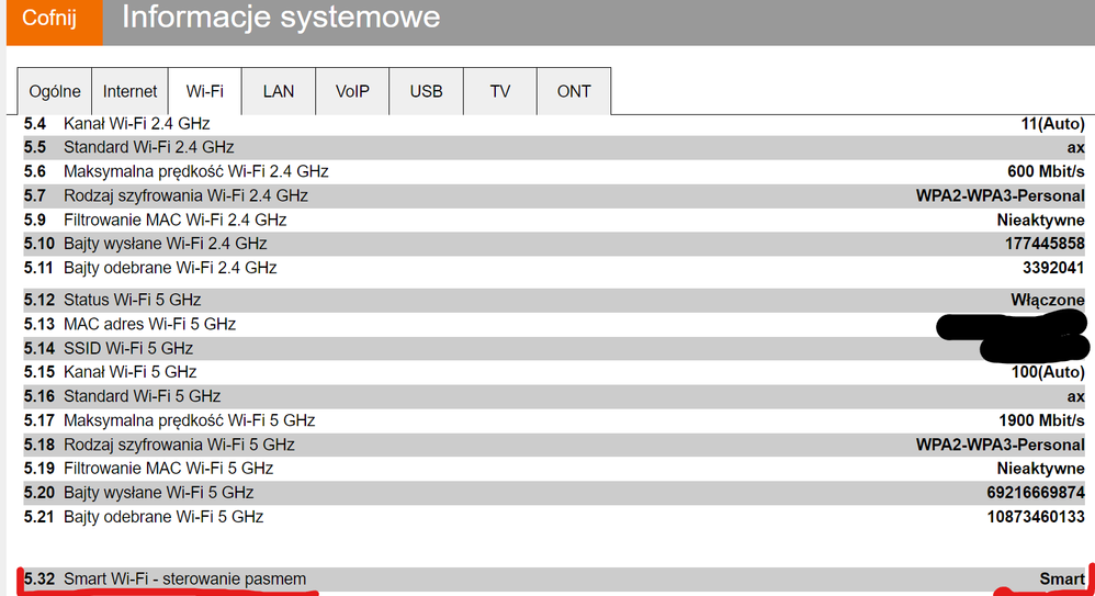

Funbox 6 problem z szybkością WIFI, a może z ustawieniami.
@lukcio40  to jest nieprawda, opcja Smart działa również przy rozdzielonych pasmach 2,4 i 5 GHz, nie wierz we wszystko co piszą w necie, a tu przykład z mojego "podwórka", zrzut z menu routera który wyraźnie pokazuje że opcja smart działa u mnie (rozdzielone pasma mam od zawsze):
