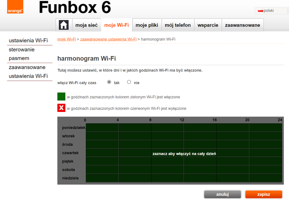

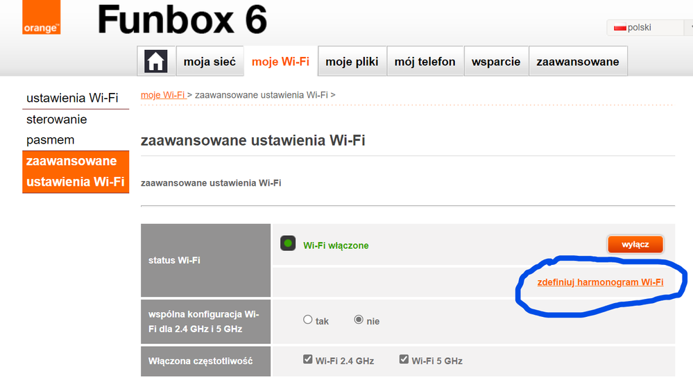

@Michał87  możesz sprawdzić jeszcze jedno, czy przez przypadek w menu konfiguracji modemu nie masz czasem ustawionego jakiegoś harmonogramu wyłączania wifi
jeśli jednak nie to tak jak mówią koledzy powyżej, zgłoszenie do konsultanta, on zrobi zlecenie i wymiana modemu na nowy.
Edit.
Chociaż jakby był ustawiony harmonogram to reset do fabryki by go usunął, więc raczej usterka i FB 6 do wymiany.
  • 24
Funbox 6 problem z Wifi
To będzie raczej potrzebna wymiana, harmonogramu nie mam ustawionego 😉
