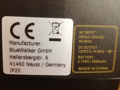

Zamysł takiego urządzenia jest bardzo dobry, tylko nie jestem pewny, czy ma chociaż prawdziwy znaczek CE. Urządzenia z wbudowaną baterią powinny chociaż w  minimalnym stopniu być bezpieczne, żeby domu nie spalić... Ale a nuż się uda i będzie dobrze....

Ktoś w komentach na allegro pisze, że sprzęt jest niemiecki. Plan jest taki: kontakt z orange/wymiana routera (chociaż taki miałem już dwa razy i rezygnowałem z wymiany FB6, prosiłem jedynie o przekierowanie mnie na kogoś wyżej/technikiem (kiedyś była taka możliwość na moją wyraźną prośbę) - niestety aktualnie jest to niemożliwe. Jeżeli to nie zda egzaminu trzeba będzie pobawić się w tego mini ups-a.

Takie cuś ma na obudowie. W środku dwa akumulatorki. Wymienne. Eksploatowane już chyba od dwóch lat czy jakoś blisko tego. Kupiłem kilka i nie żałuję. Jakiejś wielkiej mocy to nie ma, ale FunBoxa mi podtrzymywał bez żadnego problemu.

Też używam tego mini-ups'a z Funboxem 2 i świetnie się sprawdza, raz gdy była dłuższa przerwa w dostawie prądu to podtrzymywał przez 2,5 godziny, polecam 🙂
