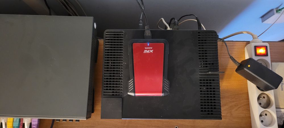

Chyba nadszedł już czas ostatecznie zakończyć dyskusje na temat Funboxa 6 i dysków usb wielokrotnie opisywane na tym forum: jaki dysk, jaki format, który najlepszy? Postanowiłem więc na nowo wykonać testy i skupić się tylko na wydajności. Do testów użyłem dysku sformatowanego jako EXT4 ponieważ jest to domyślny system plików dla tego urządzenia i daje najlepsze wyniki. Tak, oprogramowanie Funboxa jest dystrybucją Linuxa. Wszystkie ustawienia były standardowe a podłączone komputery miały po jednej karcie sieciowej. Testy wykonałem na Windows 10 i wykorzystałem do tego 2 PC podłączone do osobnych portów LAN tak aby nie ograniczać przepustowości do 1 Gbps.

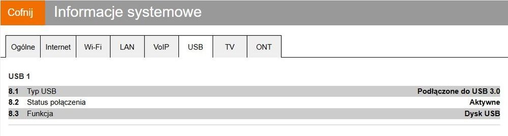

20250406_190253.jpgPodczas testów sieć Wi-Fi 2,4 została wyłączona ze względu na powszechnie znany problem interferencji przy skonfigurowanym usb 3.0. Komputery połączone z routerem standardową skrętką kat. 5e. Router posiada firmware oraz port usb jak poniżej:

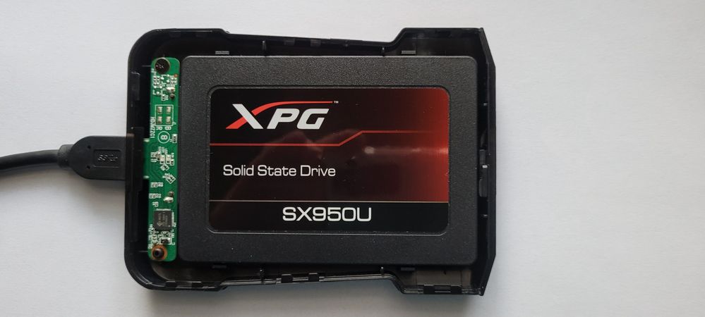

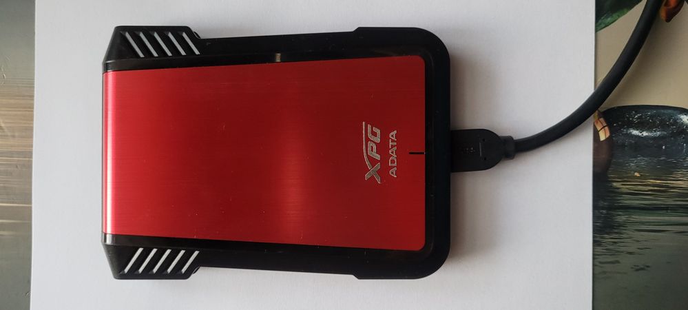

Jako dysku sieciowego użyłem SSD ADATA XPG SX950U 240GB 2.5" SATA III link
w obudowie ADATA EX500 link

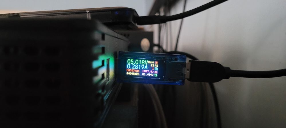

Przy czym należy pamiętać iż podłączony dysk nie może pobierać więcej jak 700 mA (0,7 A). Wynika to z charakterystyki portu urządzenia. Znaczenie ma nawet długość i jakość zastosowanego przewodu. Poniżej charakterystyki dla testowanego dysku (nieobciążony):
I dysk podczas pracy pod obciążeniem:

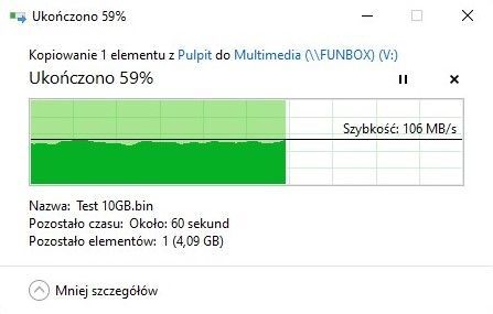

Podczas testowania wydajności użyłem pliku 10 GB. Poniżej wyniki zapisu i odczytu dla SMB (dysk sieciowy) przy wykonywaniu tylko tej jednej czynności, obciążony tylko port LAN 1:

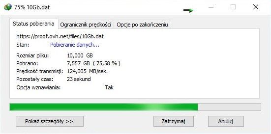

Następnie pobrałem plik testowy z serwera ftp, obciążony tylko port LAN 2:
Prędkości są stałe i stabilne. Nie odbiegają od granicznej przepustowości dla 1 Gbps portu.

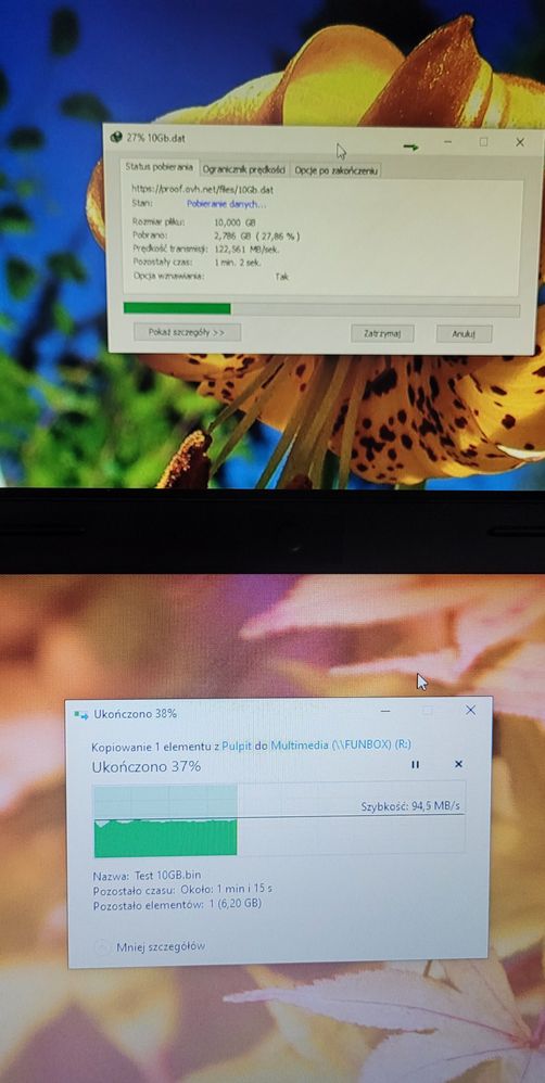

Następnie wykonałem ten sam test przy równoczesnym pobieraniu z dysku sieciowego SMB - port LAN 1 i serwera FTP - port LAN 2. Wyniki poniżej:
Pobieranie pliku SMB łacznie z FTP.jpgPobieranie pliku testowego FTP łącznie z SMB.jpg
I to samo na dwóch monitorach jednocześnie
Jak widać prędkości są praktycznie takie same jak wcześniej i są stabilne.

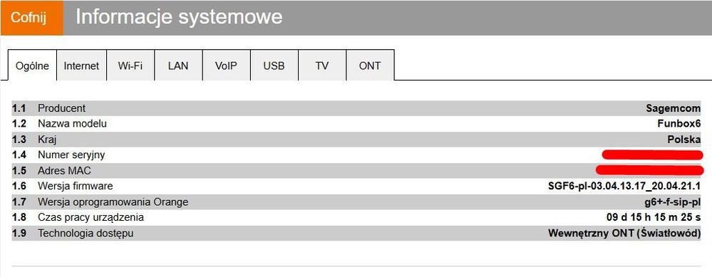

Odnośnie WiFi na 2,4 GHz. To właśnie zauważyłem, że obecnie USB w trybie 3 nie powoduje zakłóceń i w działaniu tego pasma. Mógłby ktoś sprawdzić? U mnie już jest ok.
1.6
Wersja firmware
SGF6-pl-03.04.13.17_20.04.21.1
1.7
Wersja oprogramowania Orange
g6+-f-sip-pl
1.8
Czas pracy urządzenia
01 d 01 h 57 m 26 s
1.9
Technologia dostępu
Wewnętrzny ONT (Światłowód)
