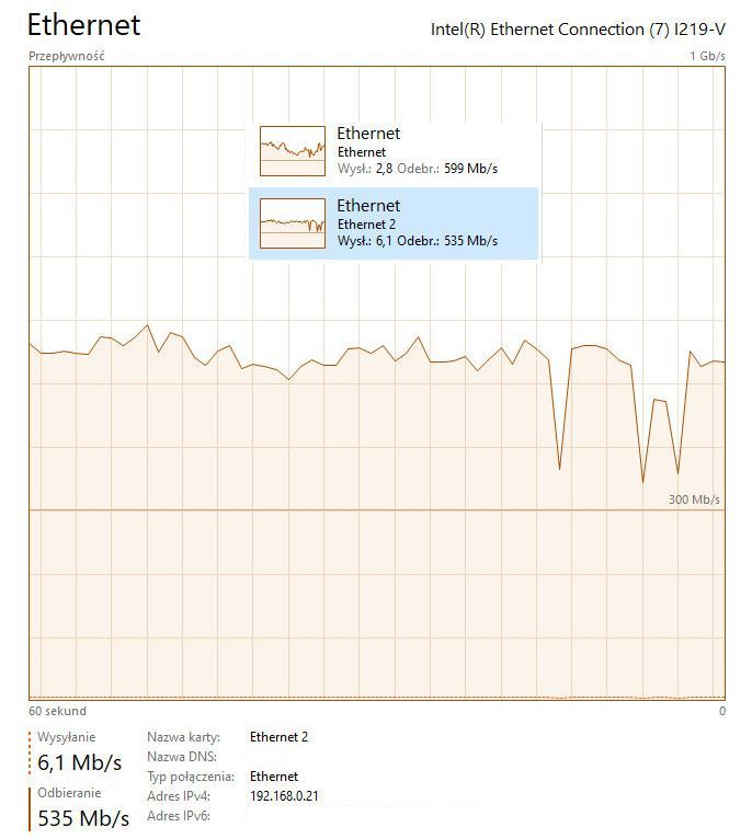

Na chwilę obecną pod znakiem zapytania stoi wyciągnięcie jednocześnie prędkości maksymalnej na 1 urządzeniu, bez wiedzy czy można agregować porty po stronie FB6. Nie wiem też czy jednocześnie uda się wyciągnąć maksa na dwóch różnych urządzeniach jeśli nie są podłączone do FB6, czyli tak jak jest to u mnie zrobione.

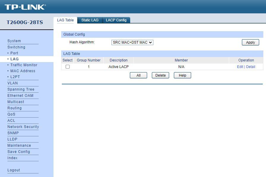

Agregacja łącza na Funbox 6 na dzień dzisiejszy nie jest możliwa ponieważ router nie posiada tej funkcji na poziomie firmware. Nawet nie wiadomo czy sprzętowo jest to możliwe. Aby link aggregation dział poprawnie musi być skonfigurowany na obu połączonych ze sobą urządzeniach: router + switch. Standard IEEE 802.3ad może być obsługiwany dwojako: programowo (procesor główny) lub sprzętowo (dodatkowy układ scalony lub dedykowany procesor). Funbox jest słabym urządzeniem i podejrzewam że moc procesora jest niewystarczająca aby zapewnić prędkości powyżej 1 Gbps oraz nie posiada dedykowanego układu scalonego. Sprowadza się to do tego że po zagregowaniu 2 portów LAN prędkość jest niższa niż na pojedynczym. Jest mnóstwo ruterów na rynku obsługujących agregację: Asus, Linksys, Tp-Link, Huawei itd.
Przykładowo Tp-Link Archer AX73 (AX5400), kosztuje ~500 PLN, obsługuje też IPTV (Multicast). Bez problemu obsłuży też telewizję https://www.tp-link.com/pl/home-networking/wifi-router/archer-ax73/

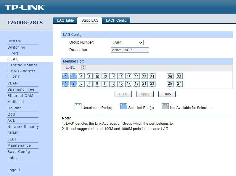

Podobnie wygląda sytuacja z przełącznikami. Można agregować do 8 portów w przeróżnych kombinacjach. Jako statyczne LAG, dynamiczne LACP (aktywny lub pasywny), na kilku adresach IP lub tylko na jednym. Dodatkowo mamy możliwość wyboru ścieżki transmisji. Taki switch można kupić w podobnej cenie jak router powyżej. Jak widać jest to funkcja dedykowana typowo dla przełączników a oferowana w routerach dopiero od kilku lat. W dodatku jest bardzo uproszczona. A tak to wygląda na przełączniku który posiadam https://www.tp-link.com/pl/business-networking/managed-switch/t2600g-28ts/

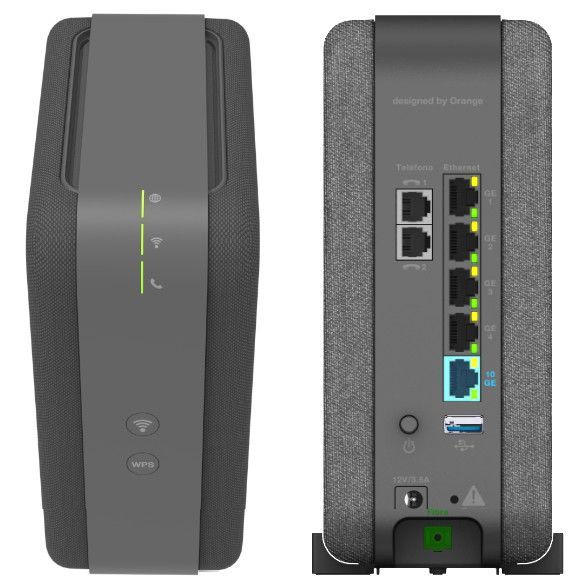

@Leptuss takiego rozwiązania jestem świadom ☺️ jednakże jest to kolejne urządzenie, które i tak nie da Nam sumarycznie 2gbit do jednego urządzenia z racji faktu o którym wspomniał @agat13. Pozostaje czekać do pojawienia się LiveBox 6 (Orange Fr) u użytkowników końcowych. Z tego co wrzucił @agat13 w jednym poście - tam już jest port 10gbit. Ewentualnie zmienić ONT.

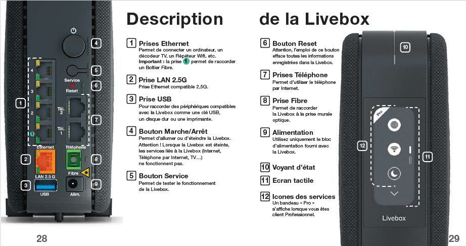

@copernic-us We Francji sprzedawano internet 2 Gb/s z routerem Livebox 5 już 2 lata temu. Wiem bo sprawdzam na bieżąco. I sytuacja dokładnie analogiczna, brak portu 2,5 Gb/s. Natomiast Livebox 6 jest oferowany w najwyższym pakiecie "Livebox max fibre" link wraz z routerem Livebox 6 który posiada port 2,5 Gb/s link  i działa w technologii GPON (moduł SFP). W instrukcji obsługi jest to dokładnie przedstawione:
Do czego zmierzam, zmiany w ofercie orange następują średnio co 2 lata. Tak więc tyle przyjdzie nam poczekać na urządzenie z portem 2,5 Gb/s. Natomiast model z portem 10 Gb/s to Livebox Infinity który działa w technologii XGSPON i posiada moduł SFP+.

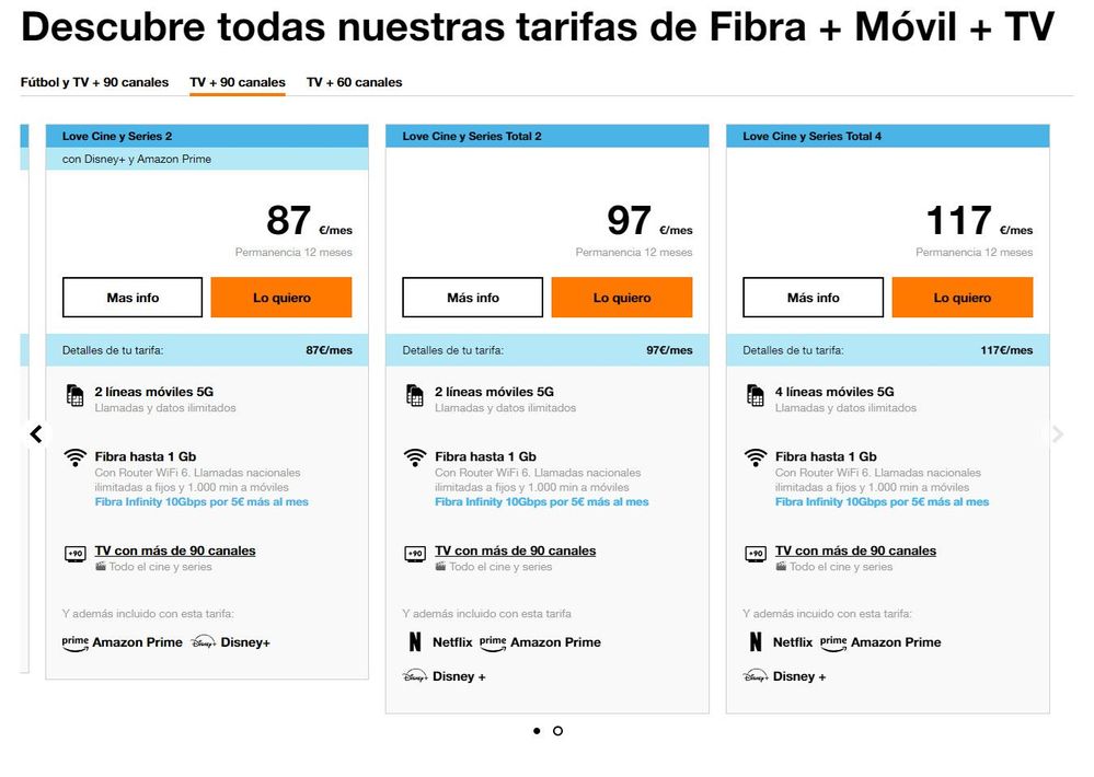

Urządzenie to jak na razie było testowane w Polsce. Natomiast w Hiszpanii jest już oferowane w pakietach podobnych do naszego "orange love" za dopłatą 5€ link na zasadach testowych.
Livebox 6 (GPON) i Livebox Infinity (XGSPON) pomimo że są podobne do siebie to dwa różne urządzenia pracujące w dwóch różnych technologiach.
