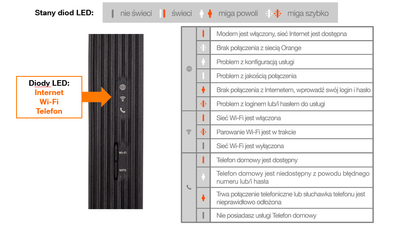

Cześć @czupakabra292
 Jeśli dioda Wi-Fi w ogóle nie świeci się na pomarańczowo to znalazłem na stronie Orange Funbox 6  https://www.orange.pl/omnibook/orange-funbox-6# takie wskazówki:
  • Spróbuj włączyć Wi-Fi przyciskiem na obudowie (przytrzymaj przez 3 sekundy)
  • Jeśli nie można, zrób restart Funbox 6 i poczekaj 5 minut
  • Jeśli dalej bez zmian, przywróć Funbox 6 do ustawień fabrycznych (przytrzymaj przycisk RESET przez 10 sekund)
  • Jeśli po 10 minutach problem nadal występuje, zgłoś uszkodzenie
Jeśli to nic nie pomoże to zgłoś na Orange czacie lub na infolinii Orange *100 lub 510 100 100 uszkodzenie modemu Funbox 6. Doradca wystawi Ci zgłoszenie na wymianę Funbox, zabierasz swój Funbox, numer zgłoszenia i wymieniasz go w salonie na nowy.

@czupakabra292Przywróć modem do ustawień fabrycznych. To w tym przypadku jedyny (po zwykłym restarcie włącznikiem) sposób na weryfikację, czy jest uszkodzony modem i czy da się go przywrócić do żywych. Gdyby po resecie dalej było źle, to pozostaje zgłoszenie na infolinii i wymiana w salonie za darmo.
Diody na FB powinny się świecić na zielono

@czupakabra292 Na FB3 jest więcej diod. Może masz FB6?

Tak, oczywiście, że masz rację. Nie wiem co mi się ubzdurało. To jest Funbox 6.

@czupakabra292Fakt, diody na pomarańczowo, ale przycisk wifi na panelu przednim dalej jest i reset powinien pomóc, jeśli modem jest ok.
