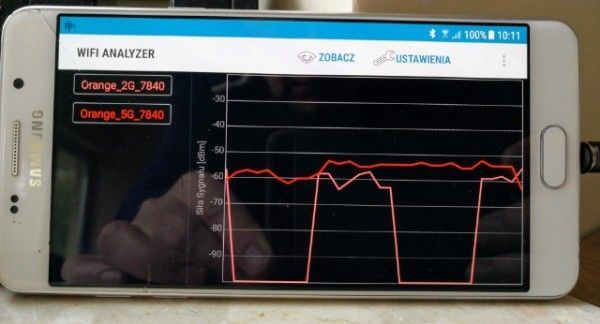

Funbox 6 brak internetu dla niektorych urzadzen po podlaczeniu dysku prze port usb
Jest to ewidentny błąd oprogramowania FB6. Z chwilą przełączenia portu z trybu USB2.0 na USB3.0 wyłączone zostaje radio na 2,4 GHz. Nawet jak nic nie jest włączone do portu. Widać to dobrze w aplikacji wifianalizyre ze sklepu Googla. Podobno Orange miało to szybko naprawić ale jak widać, różnie pojmujemy szybkość. Szkoda, że nie ma możliwości korzystania z oprogramowania producenta. Przeróbki nie bardzo udają się specom z Polskiego ORANGE.d705900b-4577-4af6-8834-0e79caf725df.jpg
