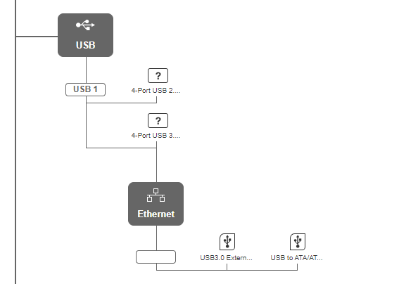

Witam wszystkich,
po aktualizacji oprogramowania do wersji SGF6-pl-03.03.11.17_20.04.21 działa DLNA z obu dysków podłączonych do huba USB. Wartości transferów dla Ext4 nie zmieniły się. W załączeniu widok podłączonych dysków w sofcie Funboxa.
