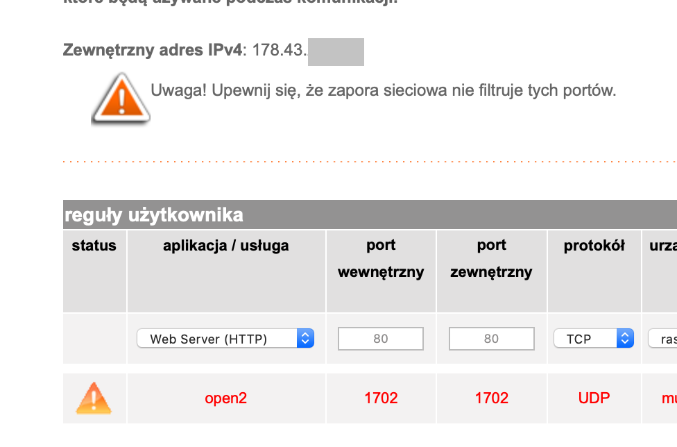

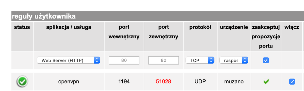

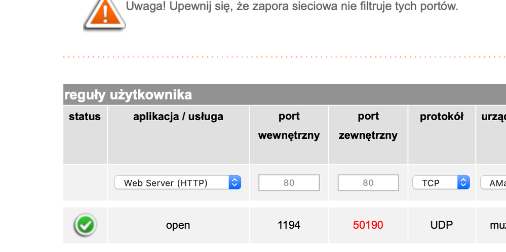

Zglosilem do pomocy technicznej ale ciagle mam nadzieje ze cos moze zle robię. Działało i przestało. Dziwne rzeczy się dzieją, nie moge dodac portow do forwardu, ciagle pojawia sie wykrzyknik a jak juz sie uda to numer portu po prawej stronie zmienia sie na jakis czerwony.  Przeciez to jest prosty port do openvpna. Testowalem na wszystkie strony i cos jest po stronie orange, czekam na serwis. 2. Czy warto prosic a Funboxa 6? Chyba ten jest najnowszy, moze lepszy? 3. Czy w tym Funboxie moglo sie samo pobrac oprogramowanie i zepsuć to co dzialalo?
Screenshot 2021-08-24 at 20.57.14.pngScreenshot 2021-08-24 at 17.19.06.pngScreenshot 2021-08-24 at 17.32.05.png

O dziękuję za sprawną odpowiedź, to budujące! Może mam jakiś backup, da się w nim cos podczytać tekstowo? Ale popatrz na screeny wyżej, co to u licha jest to pownno tak działać? Kiedys zrobilem bez żadnego problemu te forwardy. A dwa to raz dzwonili do mnie ze chca mi wymienic na nowszego Funboxa, bo czegos tam w pełni nie wykorzystuję, bodajże o prędkość chodziło. Nie mialem wtedy czasu, ale jak teraz przyjdzie technik to brać?
