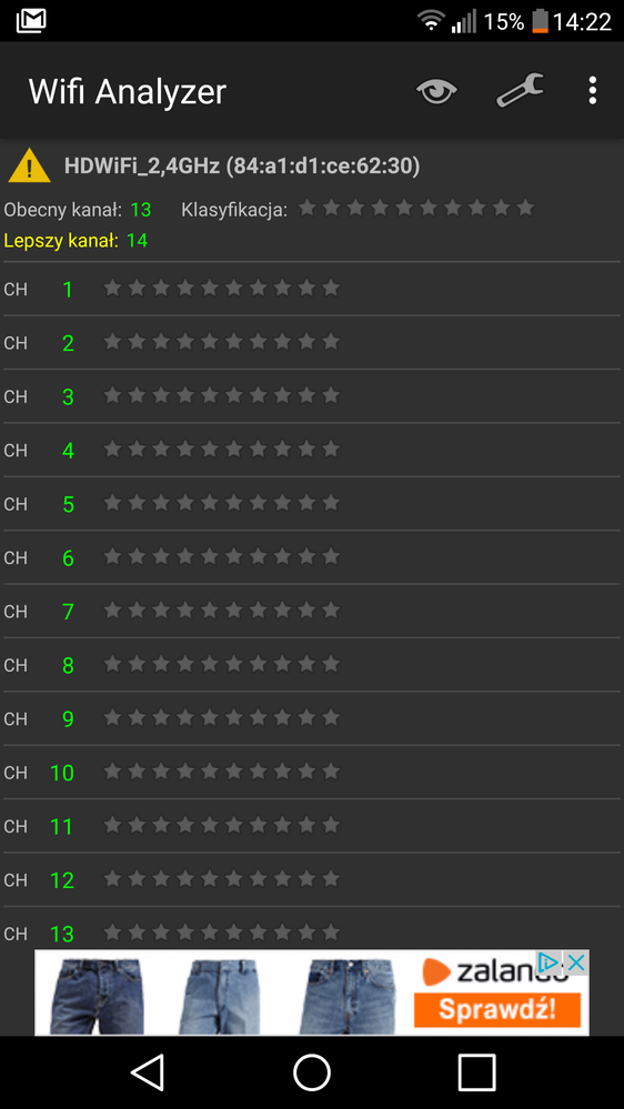

@scarctJak masz telefon to pobierz aplikacje Wifi Analyzer https://play.google.com/store/apps/details?id=com.farproc.wifi.analyzer&hl=pl

Jest jeszcze kanał 14, który ma 5 gwiazek, ale nie mogę go w panelu admina wybrać (jest opcja od 1 do 13). Co do systemu to mam Win 10, karta to Qualcomm Atheros AR956x

Z tego co widać na screenie na górnym pasku telefonu, coś jest nie tak z wifi. Albo jesteś za daleko, albo antena jest za słaba albo są jakieś zakłócenia. Jeśli znajdując się blisko routera też nie masz wszystkich kresek na zasięgu wifi na pasku telefonu, to raczej router do wymiany/naprawy.
A nie masz w domu jakieś starej lodówki, starego tv z kineskopem, anteny do tv naziemnej lub sat?

Nie, nic takiego nie mam, niedawno się wprowadziłem do mieszkania. Wifi ma do pokonania ~3,5 metra i 1 ścianę
