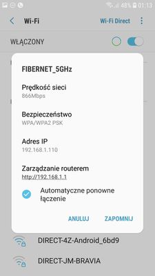

Jak jestes pewien ze jest to 600Mbps to wytlumacz mi skąd programy testowe typu AIDA64 pokazuje predkość od 780-866Mbps dla mojego urządzenia, czy tez telefon ktory rowniez pokazują takie wartości np. bedąc w pomieszczniu gdzie router niemal caly czas jest to wartośc 866Mbps (tak pokazuje system Android w telefonie)
Te wartości nie biorą sie z nikąd, poza tym tak jak mowilem inne routery tak samo mają 4x4 i predkośc podaje sie 866Mbps dla 5GHz ac a nie 600 a jak juz to byloby to dokladnie 640.
O jakim wciskaniu bajek mowa proszę nie oslabiaj mnie, napisalem tylko jak siec z FB 3.0 radzi sobie w moich warunkach ze strumieniowaniem materialu w 4K 60fps. Tyle odemnie.

will7 - osiagał 400Mbps ale na jakiej odległosci od routera ile ścian itd, chyba nie powiesz ze bedąc w tym samym pomieszczeniu co router nie osiągałeś maks czyli 866Mbps ?
U mnie w pokoju gdzie router trzyma niemal caly czas max 866, czasami nieco spadnie, jak wyjde do drugiego pokoju to spada do tych 585-520.

@PeterMac83Screen który dałeś nie pokazuje rzeczywistej prędkości, tylko dane diagnostyczne sieci.
Urządzenia komunikując się ze sobą wysyłają informacje pomiędzy sobą z czym się łączą i tak jak na screenie - urządzenie daje znać że jest siecią o przepustowości 866mbit, ale to czy tą prędkość rzeczywiście może osiągnąć to już inna sprawa.
Podłączyłem stary router żeby w domu dzieciaki nie marnowały LTE, i tak jak zaznaczone na screenach poniżej prędkości w WiFi 2,4Ghz i przez kabel są tylko informacjami urządzeń jakie mają przepustowości, rzeczywiste prędkości są inne, bo 802.11 N w życiu nie wyciągnie 300mbit/s oraz ethernet w domowych warunkach nie wysyła z prędkością 1000mbit/s - to są tylko informacje o rodzaju sieci.
A w przypadku sieci WiFi prędkości te ulegają zmianie bo np. występuję zakłócenia itp.
Poniżej perfekcyjne diagnostyczne prędkości.
Ale już na 3 screenie było jakieś zakłócenie i diagnostyka pokazała że sieć ma mniejszą przepustowość.
