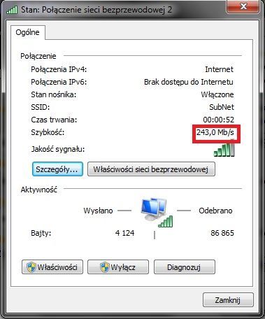

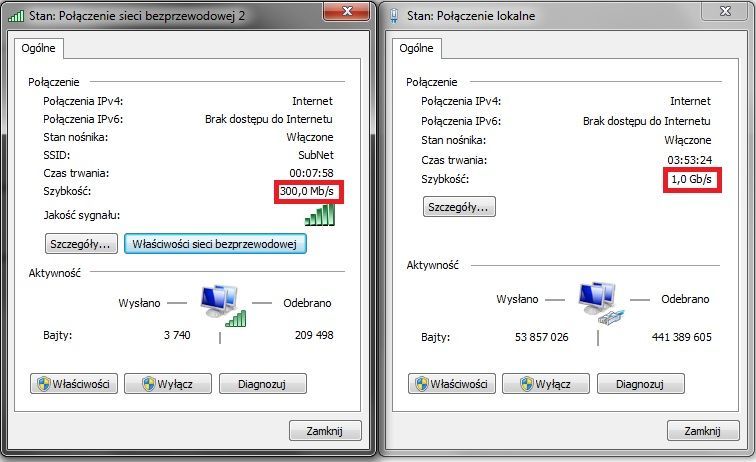

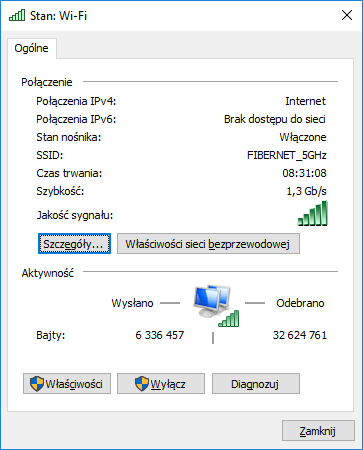

@PeterMac83Screen który dałeś nie pokazuje rzeczywistej prędkości, tylko dane diagnostyczne sieci.
Urządzenia komunikując się ze sobą wysyłają informacje pomiędzy sobą z czym się łączą i tak jak na screenie - urządzenie daje znać że jest siecią o przepustowości 866mbit, ale to czy tą prędkość rzeczywiście może osiągnąć to już inna sprawa.
Podłączyłem stary router żeby w domu dzieciaki nie marnowały LTE, i tak jak zaznaczone na screenach poniżej prędkości w WiFi 2,4Ghz i przez kabel są tylko informacjami urządzeń jakie mają przepustowości, rzeczywiste prędkości są inne, bo 802.11 N w życiu nie wyciągnie 300mbit/s oraz ethernet w domowych warunkach nie wysyła z prędkością 1000mbit/s - to są tylko informacje o rodzaju sieci.
A w przypadku sieci WiFi prędkości te ulegają zmianie bo np. występuję zakłócenia itp.
Poniżej perfekcyjne diagnostyczne prędkości.
Ale już na 3 screenie było jakieś zakłócenie i diagnostyka pokazała że sieć ma mniejszą przepustowość.

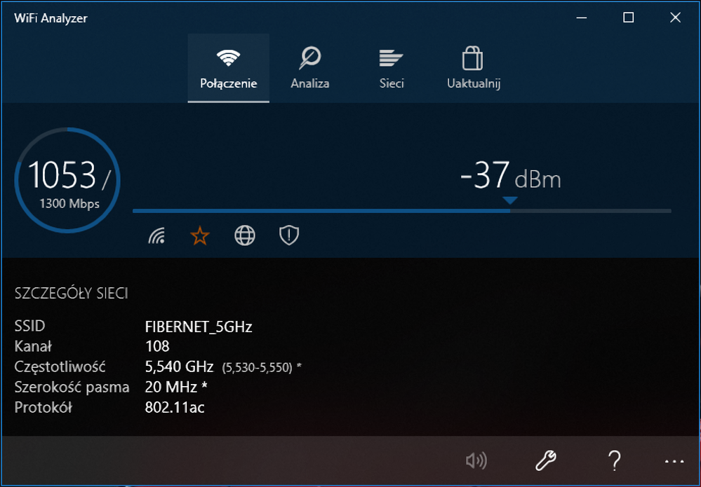

Oczywiście to jest podana informacja z danej chwili połączenia i nie bierze ona pod uwagę zakłoceń itp które mogą wystąpic pozniej i predkosć moze spaść, ale jesli predkość ustanowiona bedzie nizsza w danej chwili to taka tez bedzie podana.
Włacz sobie program AIDA64 który pokazuje predkość na daną chwilę i odswieza sie co chwilę, jak tylko jest wahanie sily sygnału w dBm to od razu zmienia sie predokość polączenia. Róznice nawet występują z jakim kanałem sie łaczy urządzenie i są pewne różnice na predkośći. Tak jak napisałem u mnie predkość nie spada ponizej 702Mbps dokladnie na Shield TV w drugim pokoju przez sciane od FB 3.0 a w wiekszości czasu utrzymuje sie na poziomie 780 czasem wskoczy i 866, siła sygnału Doskonała.

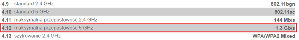

Poza tym nie wiem czy FB 3.0 nie ma czasami WiFi na 5GHz o predkości 1300Mbps
Bez nazwy-2.pngTo by sie i zgadzalo bo jak widać wartość dla sieci 2.4GHz jest podana prawidlowo jeden kanal i 144Mbps i tyle wlasnie ma FB 3.0, to czemu dla 5GHz mieliby podać błędnie.
Mało tego, mój desktop z kartą ac Asusa schowaną troche pod biurkiem który jest z 1 metr od routera ustanawia polączenie WiFi na 1,0-1,3Gb/s, wartość ta jest dynamiczna i oscyluje w tych okolicach.
Bez tytułu.pngSzerokosć pasma akurat ma * i autor programu pisze ze jest nierozpoznawalna, pisze to zeby nie bylo zbednego tematu.
Tu z polaczenia z Windows
