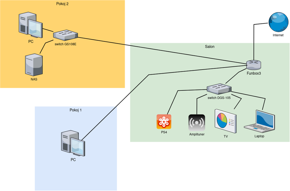

I nie, switche są na osobnych portach, dla jasności wklejam diagram sieci.

@Anonim Zarządzalny switch jest mi potrzebny - IPMI nie chce mieć w jedym VLAN-ie z resztą sieci. Diagram który wkleiłem to aktualny layout na czas rozwiązywania problemów. Normalnie w pokoju2 mam oprócz peceta 2 serwery, teraz wszystko co nie jest niezbędne mam odłączone.
Co masz na myśli mówiąc o monitorowaniu? Łapiesz i filtrujesz pakiety na interfejsach maszyn linuxowych?
