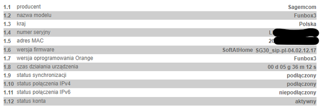

Informacje o wersjach:

@kzmo  soft wydaje się standardowy.  Wlacz/ wyłącz to restart. Reset do fabryki to wyczyszczenie modemu do czystego softu producenta.
