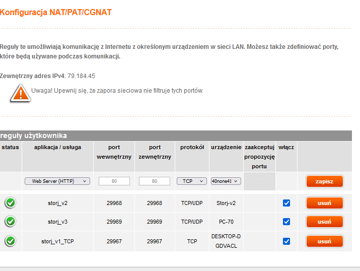

Konfiguracja NAT/PAT otworzone porty 29967-29969 (3 oddzielne reguły)

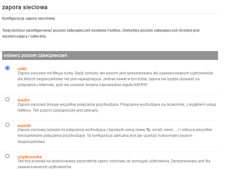

Zapora poziom niski / próbowałem też użytkownika i ręcznie dopisać akceptowalne zasady

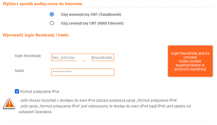

połączenie z internetem - próbowałem dopisywać "bez-ochrony-", wymuszałem ipv4

Co do meritum, to w zasadzie powinno działać na domyślnym ustawieniu zapory, nie widzę żadnego zysku w zmianie na niski. Czy sprawdzasz stan portów po IP czy po nazwie? Innymi słowy: czy nie działa przekierowanie przychodzących pakietów czy też coś jest nie tak z rozwiązywaniem nazwy na IP? Próbowałeś innych portów: czy któryś w ogóle daje się "otworzyć", czy też ustawienia w zakładce PAT/NAT nie dają żadnych efektów? Możesz pokazać co tam masz wpisane? Ustawienia zapory nie wystarczą żeby porty się przekierowały.

Sorry, ale przeczytałeś cały mój post ? Zrobiłem i przetestowałem już chyba wszystko co znalazłem dotyczącego funboxa 2 i 3 (siedzę od 2 godzin na tym forum i nie tylko). Jedyny moment kiedy urządzenie pojawiło mi się online był moment jak wrzuciłem go do DMZ
W załączeniu zdjęcia z konfiguracji

Więc tak, zdjęcie z zakładki nat/pat dałem w poprzednim poście, dalej idąc z twoją pomocą
1. Mój adres noip działa - poprawnie zamienia go na aktualny adres ip (kontrolnie robiłem 3 restarty, za każdym razem było ok)
2. Postawiłem na szybko domyślny windowsowy serwer open ssh, otworzyłem port 22, działa.
czyli teoretycznie z zakładką NAT/PAT też jest w porządku. (zarówno po adresie ip, jak i noip).
Spróbuję zaraz to poustawiać na innych portach.
Spróbuję wybrać jakieś inne porty i zobaczyć

Jak pisałem, to było pierwsze co mi przyszło do głowy żeby sprawdzić czy w ogóle to działa (serwer openssh z windowsa).
Zmieniłem na jakieś inne porty które są nieużywane, przerobiłem wpisy w zaporze na kompie i magia, zaczęło działać
quic też więc działa i tcp i udp.
Dzięki za trop i pomoc, w takim razie orange ma jakiś problem z tymi portami ? okolice 29967/29968/29969
