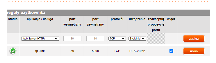

To akurat nie ma znaczenia. Łączę się zarówno w podsieci po stałym IP jak i przez ddns. Problem pojawia się gdy chcę się dostać do NASa poprzez https.
Wykasowałem sobie wszystkie poprzednie reguły i ustawiłem taką jak Ty. U mnie port jest nadal zamknięty.

Dobra, ustawiłem port wew na 80 i zmieniłem u siebie port zewnętrzny z 5900 na 5001 i po tym 5001 się w końcu otworzył.
Dlaczego w takim razie gdy miałem ustawiony port wew i zew na 5001 to nie chciało się otworzyć?

po DMZ też nie działało. Szczerze jednak wolałbym nie wrzucać NASa w DMZ.
Prawdę mówiąc problem udało się rozwiązać i temat jest do zamknięcia 🙂 Bardzo dziękuję wszystkim za pomoc.
