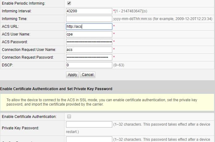

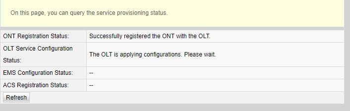

Re: Funbox 3.0 - koniec z własnym routowaniem ?
To tak dla ciekawskich jak ja co widać na Huwei kiedy go wepnę zamiast FB3.
Tak sobie myśle że skoro ja na ONT widzę TX/RX power,voltage/bias to OLT to też widzi.
Co więcej potrzebna do ogólnej diagnostyki?
Więc tak naprawdę dalsze rzeczy to tylko provisiong internetu/tv itd i jak ktoś to umie zrobić może zrobić sam więc naprawdę nie kumam po co jest przymus używania tego ONT od Orange.
Będę dalej rzeźbił jak mi się uda to dam znać:)
  • 27
  • 17
