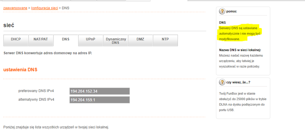

@mrt Uzupełniając wypowiedź Boraxa - w przypadku Funboxa 2 + ONT masz przede wszystkim dowolność, możesz wyrzucić Funboxa i obsługiwać sieć po swojej stronie tak, jak Ci się żywnie podoba.
Nie musisz na przykład wkurzać się, że ktoś ogranicza Ci możliwość konfiguracji podstawowych opcji na siłę. Z drugiej strony możesz sobie na przykład bezproblemowo postawić VPNa, możesz skonfigurować sobie failover łącza, jeśli potrzebujesz, masz firewall z prawdziwego zdarzenia... 😉
