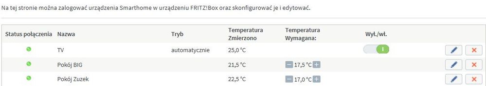

@Remi, Fritzbox ma widocznie wbudowane funkcje typu "Smart dom" i router wraz z głowicami tworzy ekosystem.
@ASSsik aby Fritzboxa użyć z Orange musisz się dowiedzieć czy ma możliwość zdefiniowania VLAN 35 dla połączenia PPPoE (interfejs WAN).  Bez ustawienia VLANu i połączenia PPPoE loginem i hasłem nie będzie działać. Istotna jest też wydajność NATowania między WAN a LAN...bo jak zamówisz usługę 600, routerowi włączysz VPN, Smart dom, telefony itd. to się okaże, że CPU nie da rady i będzie np. 300 z tego 🙂 TP-Linki na oryginalnym sofcie mają sprzętowe wspomaganie NATowania...ciekawe czy Fritz ma też Hardware NAT.
Funbox 3.0 - koniec z własnym routowaniem ?
@BORAXVLAN jest i PPPoE z loginem i hasłem również. Z tych 12 VPN to na stałe lata 6 reszta jak potrzebne to się zestawią. AVM chwali się, że sprzęt sobie radzi a jak nie to w ostateczności oddam 🙂
Mały zrzut o ile wejdzie - 2 głowice i gniazdo.
