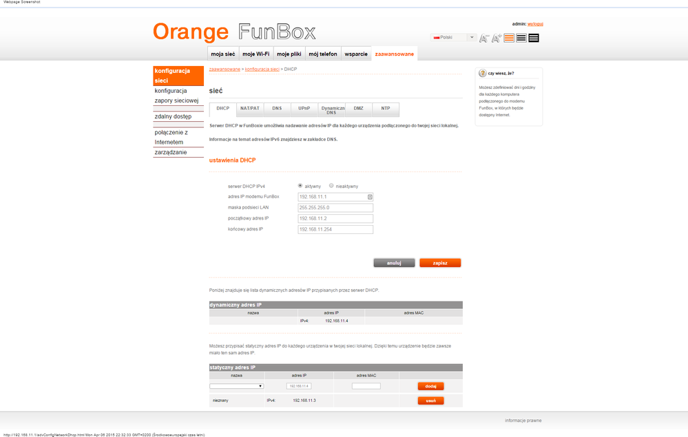

@KERMIz Jeżeli funbox ma adres 192.168.1.1 i DHCP nadaje adresy z tego "obszaru" to UWAGA!: Przypomniała mi się jedna rzecz:
Funbox może nadawać adresy z szerszego zakresu jak 192.168.1.100-254. W tym celu w ustawieniach zmieńcie początkowy adres IP na 192.168.1.100 a końcowy na 192.168.1.254. Gdzie znaleźć ustawienia DHCP pokaże załączony obrazek.
Jak już DHCP w funboxie będzie nadawało zakresy z obszaru 192.168.1.100-192.168.1.254 to przechodzicie do drugiego routera. I tak:
UWAGA! WASZ ROUTER ma być połączony tylko z gniazdem w ścianie kablem zasilającm i kablem RJ45 w gnieździe LAN routera z waszym komputerem, jak nie macie/chcecie kabla możecie konfigurować po Wi-Fi
1) logujecie się do swojego drugiego urządzenia np. 192.168.1.1
2) zmieniacie adres urządzenia na 192.168.1.2, maskę podsieci wpisujecie taką jak w funboxie(najprawdopodobniej 255.255.255.0), adres bramy wpisujecie taki jak adres IP funboxa 192.168.1.1
3) zapisujecie ustawienia, router(drugie urządzenie) najprawdopodobniej się zrestartuje.
3) Logujecie się do routera za pomocą adresu 192.168.1.2 i wyłączacie DHCP. Zapisujecie ustawienia i router się zrestartuje. UWAGA! W tym momencie nie dostaniecie się do waszego routera przez adres 192.168.1.2, ponieważ router nie nada waszemu komputerowi adresu IP. Nic się nie mart, wszystko jest OK!
4) Odłączasz swój router od komputera i łączysz kablem RJ45 z funboxem. Mają być połączone porty LAN a nie WAN lub LAN z WAN!
5) Voila, masz drugą sieć Wi-Fi i dodatkowe 3 gniazda RJ45 do wykorzystania!
MUSI DZIAŁAĆ!
