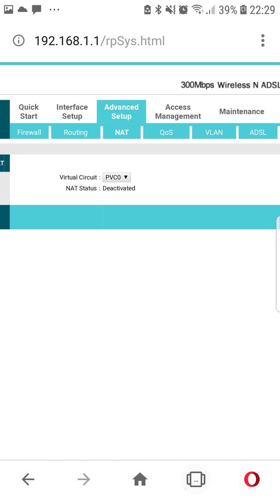

Wszystko tu jest dobrze skonfigurowane ?

Druga sprawa jak mam to ustawić o co chodzi z tym Virtual circuit ?

O.K. Działa?

Działa
