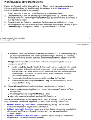

PS. Jeszcze jedno, najważniejsze: zanim zaczniesz używać apki musisz najpierw skonfigurować NAS przy pomocy strony internetowej. Czy to zrobiłeś i się udało, a mimo to apka nie działa, czy też tego nie zrobiłeś? Jeśli nie zrobiłeś, to zrób. Tu masz szczegółową instrukcję obsługi:
https://products.wdc.com/library/UM/POL/4779-705163.pdf

Nie kombinuj z ruterem, to nie to. Nie wiem co rozumiesz przez "nie widać" skoro "możesz wejść". Podejrzewam że jednak nie zrobiłeś tej konfiguracji przez www. Bez tego nie zadziała.
PS. Chodzi o tę procedurę:

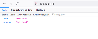

Mogę wejść wpisując lokalny adres w przeglądarkę. Ale uruchamia się jedynie taka konsola.

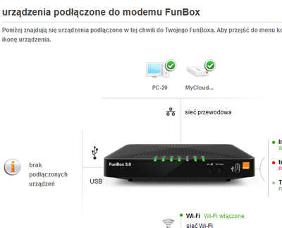

Dysk jest widziany przez Router, bo:

Zrób NAJPIERW to co jest w instrukcji, albo wyraźnie napisz czy to zrobiłeś czy nie.
Informacjami ze strony rutera się nie sugeruj, tam są wyświetlane bzdury. W ogóle nie musisz ruszać konfiguracji rutera.

Tej konfiguracji ze strony zrobić nie mogę, ponieważ strona nie wynajduje dysku.
Próbowałem już na wszystkie sposoby

Niestety bez poznania "wszystkich sposobów" trudno coś więcej podpowiedzieć. Próbowałeś podpunkty punktu 4? Różne przeglądarki, różne urządzenia? Bez blokad skryptów? A, i przywróć ruter (FunBox) do domyślnej konfiguracji, bo mogłeś coś w nim namieszać. Rozumiem że sprzętowo masz to połączone wszystko kabelkami zapiętymi na 1Gbps (zarówno NAS jak i komputer konfigurujący) bezpośrednio do rutera FunBox?
Jedno jest pewne: bez przejścia tej procedury dysk nie będzie działał.
