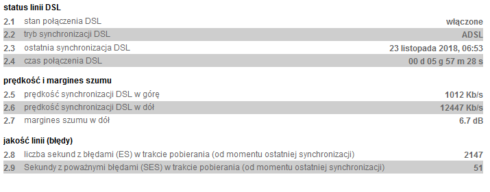

@Łukasz91 Czy w panelu administracyjnym urządzenia, pojawiają się błędy linii ? 192.168.1.1 -> wsparcie -> informacje systemowe -> DSL.
FunBox 2.0 restarty połączenia
Tak wygląda cała zakładka DSL u mnie w panelu:

@Łukasz91 Musisz zaobserwować czy w ciągu dnia błędy przyrastają. Nawet ich sporo. Proponuję zgłoszenie uszkodzenia. Powiedz, że obserwujesz dużo błędów i powodują rozłączenia. Może wystarczy. poprawa gdzieś styku przez technika.
