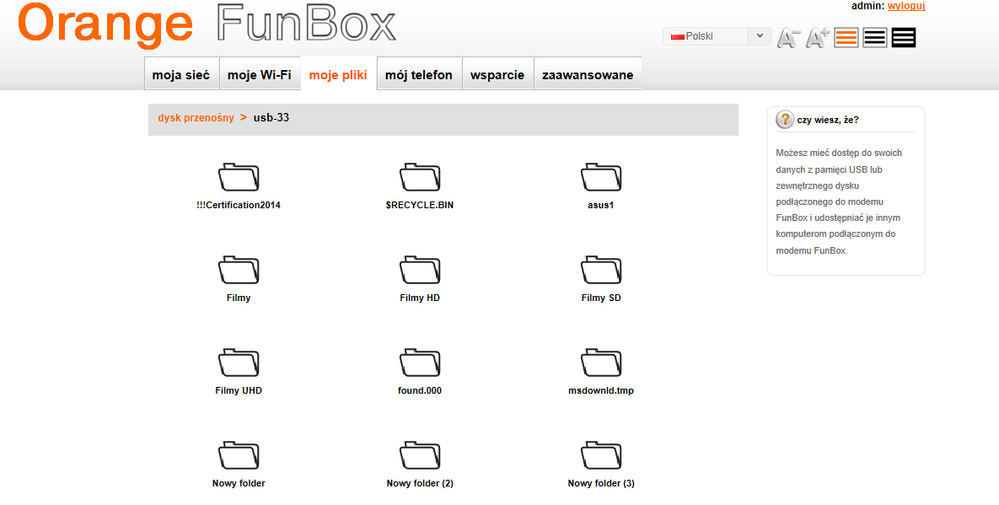

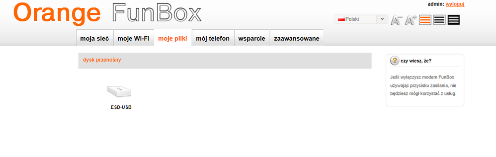

@Magmaruss Dziwie się bo umnie jest i widzi dysk 1TB WD Elements 3.0 jak i pendrive 3.0
PenPenWD 3.0WD 3.0
