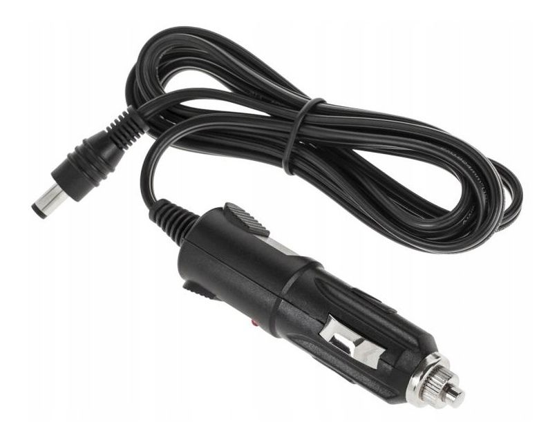

FunBox 2.0 i krótkie zaniki prądu - jaki UPS?
@bluesmanniakinapisał(-a)
UPS to zamiana prądu stałego z baterii akumulatora na prąd zmienny a to są straty energii i niepotrzebny dodatkowy nakład finansowy.
Wystarczy coś z  pojemnym akumulatorem ze stabilnym 12V 🙂 I ja to chyba mam, to co wcześniej opisywałem i może wyjście z gniazda zapalniczki da mi to co trzeba. A w sieci widzę, że są do kupienia za 20-30zl wtyczki zapalniczki z wyprowadzonymi przewodami, dorobić wtyczkę do rutera i może zadziała 🙂
Sam siebie cytuję ale znalazłem coś idealnego żeby wypróbować mój super-powerbank do zasilania rutera 🙂
  • 10114
  • 42617
  • 350
Na wszelki wypadek zmierzyłbym napięcie przed podłączeniem, ale powinno być OK.
