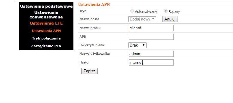

Apn i nazwa użytkownika to też słowo internet z małych liter

Automatyczne czy ręczne ??
A jakie uwierzytelnienie?
BRAK
CHAP
PAP

Potestuj sam jak jest lepiej. Każde ustawienie powinno działać poza brak.
