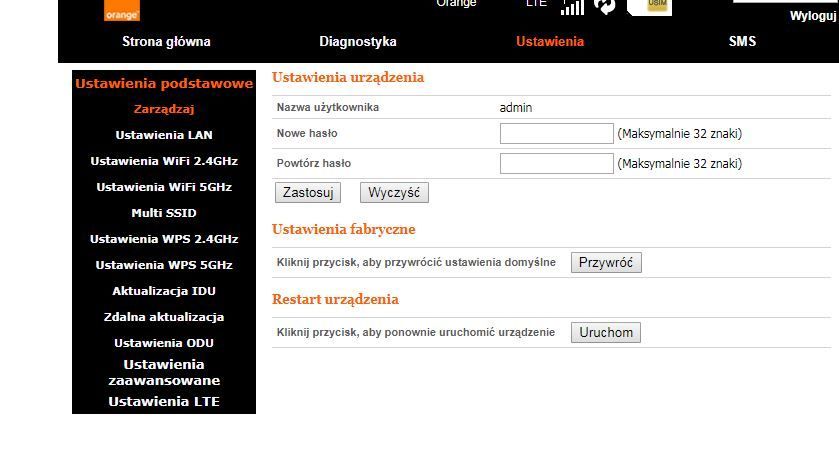

Flybox Sky - ciągle przerywanie połączenia
zrób screen zakładki basic setting (pierwsza po lewej w ustawieniach)
Dodam że na zdjęciu jest sygnał ale to tylko dla tego że korzystam z innego modemu(telefonu) i nie korzytam z tego routera dlatego jest sygnał, jednak jak odłączę telefon od razu pada tamten internet

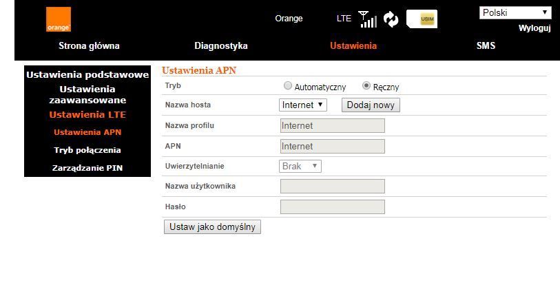

A pokaż jeszcze ustawienia zaawansowane i Ustawienia LTE. Nie mam tego routera w domu ale możemy razem poszukać 😉
W zakładce ustawienia apn wpisz w pola apn,nazwa użytkownika i hasło słowo internet z małych liter. Jak nie możesz edytować dodaj nowy profil.
